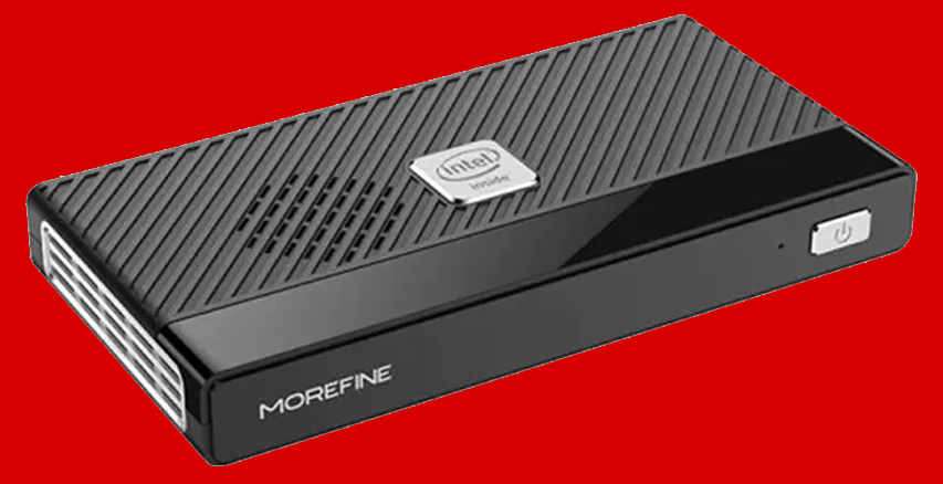

Quoi qu’il en soit, ce nouveau modèle de Morefine M6 n’a plus grand chose à voir avec son prédécesseur. Le modèle de 2021 était proposé sous deux variantes. Un  Celeron 5095 et ses 15 watts de TDP ou un Celeron N5105 en 10 watts de TDP. Des puces intéressantes alors, même si elles ont été depuis avantageusement remplacées par des solutions Alder Lake N. Ce nouveau MiniPC embarque donc toujours deux puces mais désormais il s’agit d’un Intel N100 d’un côté et d’un Intel N200 de l’autre. Deux puces au TDP de 6 petits watts qui remplaceront ici très avantageusement les précédents modèles.1
L’engin conserve son format particulier, tout en largeur avec 15.5 cm de large pour 8 cm de profondeur et 19 mm d’épaisseur. Il propose une face avec de la connectique et juste un bouton de démarrage sur la face avant. Une disposition pensée pour une exploitation en mode VESA qui, une fois accroché derrière un écran, laissera la connectique du MiniPC vers le bas et le bouton de démarrage facilement accessible vers le haut ou le côté.
On retrouve donc ici un port USB Type-C servant juste d’alimentation à la machine et qui pourra se combiner avec une batterie Power Delivery. Un détail pratique pour une exploitation sous format serveur car cela pourra jouer le rôle d’onduleur pour le MiniPC. On découvre ensuite un port jack audio combo 3.5 mm, un Ethernet 2.5 Gigabit, une sortie HDMI 2.0, un USB 3.2 Type-C avec DisplayPort 1.4 et trois USB 3.2 Type-A. Le petit boitier est également équipé d’une solution Wi-Fi6 et Bluetooth 5.2 pour des connexions sans fil. En bref, tout ce qu’il faut pour transformer un écran lambda en une solution type All-In-One en quelques minutes.
On note la présence d’une ouverture pour le ventilateur qui sera chargé de refroidir le processeur mais également de faire circuler de l’air dans le boitier avant de le repousser vers le côté.
