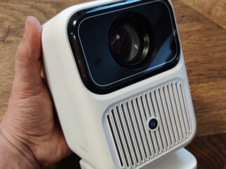

L’objet en lui même est compact, léger et facile à transporter comme à ranger. Il mesure presque 16 cm de haut pour 12.35 cm de profondeur et 11.3 cm de large. Avec un poids de 900 grammes et un côté rondouillard, il se positionne comme un engin mobile au même titre qu’une enceinte Bluetooth. Ce qu’il est également au demeurant. La finition globale est très propre et les plastiques sont à la fois denses et épais. C’est le genre d’objet qui trouvera sa place dans une bibliothèque ou sur une étagère sans problème. On pourra le cacher dans un placard et le sortir pour une mise en exploitation très rapide.

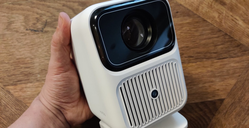

Le petit point noir sur la grille avant cache une caméra. Il ne s’agit pas réellement d’un capteur photo au sens traditionnel mais d’un accessoire indispensable au pilotage de l’appareil. C’est ce capteur qui va permettre au Dali1 de régler automatiquement l’image à l’écran. Il est donc nécessaire de le garder propre et de ne pas rayer la surface qui le protège pour que la projection soit parfaite.
On a une bonne impression de solidité de l’ensemble avec cette lentille protégée par un recul dans son châssis. Bien entendu, la pire chose à faire serait de poser les doigts dessus ou de venir l’écraser avec quelque chose. Mais dans un usage classique, elle est bien protégée par la carcasse de l’appareil.
L’objet est composé de deux parties presque égales en taille. Au dessus, le projecteur scellé sous une verrerie protectrice qui protègera sa lentille de toute intrusion de poussière. En dessous, un espace plus ouvert dont le rôle est double. D’abord, il assure la dissipation de la chaleur en provenance de la lampe à LED de projection, ensuite il permet au Dali1 d’embarquer un système audio assez impressionnant.
