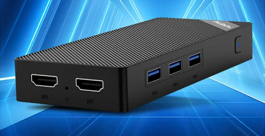

Etonnement évolutif sur sa partie stockage, le Morefine M10 est construit comme un PC de poche tout en longueur.
Avec sa longue carcasse qui abrite des connecteurs de chaque côté, le Morefine M10 change un peu nos habitudes dans ce format de MiniPC sous Intel N100.
L’engin propose un format original qui répond probablement à un besoin orienté vers l’affichage dynamique. Avec son corps long et ses deux sorties vidéo d’un côté ainsi qu’une alimentation et une connexion Ethernet de l’autre, il se positionne probablement comme le prolongement d’un câble réseau.
Le Morefine M10 abrite un processeur Intel N100, une solution parfaite pour de nombreuses tâches mais qui pourra ici piloter deux affichages HDMI 2.0 pour déployer des vidéos ou des écrans interactifs. Il pourra, par exemple, afficher deux écrans UltraHD en 60 images par seconde, alimentés soit par  son Wi-Fi6 et Bluetooth 5.2, soit par son port Ethernet Gigabit. Un port jack audio combo 3.5 mm permettra de dériver facilement des enceintes et un petit port USB Type-C servira d’alimentation. Sur le côté de la minimachine, trois ports USB 3.2 Type-A permettront de brancher divers périphériques.
Sur l’autre flanc de la machine, on découvre un port Antivol type Kensington Lock et une vaste ouïe d’aération.
L’ensemble est ventilé activement avec un petit dispositif par dessus un support en cuivre. Le tout mesure 14.2 cm de long pour 6.1 cm de large et 2.1 cm d’épaisseur. Un objet assez discret, donc, qui pourra se cacher facilement ou se positionner n’importe où.
Ses 150 grammes permettant une attache aisée voir une fixation dans un simple faux plafond. Il semble proposer deux supports d’attache pour un Kit VESA même si aucune mention n’est faite à ce propos sur la page. Il doit être assez simple de lui concevoir un support de ce type en impression 3D.
D’un point de vue technique, le processeur Intel N100 embarqué est accompagné de 12 Go de mémoire vive LPDDR5-4800 soudée. Le stockage est quant à lui confié à un port M.2 2280 NVMe PCIe3.0 X2 également compatible SATA. L’ensemble parait être livré sous Windows 11 avec une large compatibilité vers des systèmes Linux.
