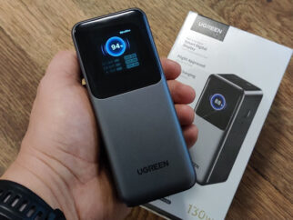

Ici, on se retrouve donc avec une petite brique en ABS moulé, dont l’ensemble de la coque est solidement soudée, percée d’un seul côté par sa connectique et présentant une surface brillante qui cache un petit écran TFT. La batterie tient très bien debout mais elle dispose également de deux pieds en caoutchouc qui la traversent pour la positionner à plat. Cela permet de la maintenir pour ne pas qu’elle glisse ou soit emportée par un câble.
Le bloc est sobre, doux au toucher et agréable à prendre en main. Mais malheureusement son poids et sa taille n’en font vraiment pas un modèle de poche. Autant j’arrive à glisser une batterie plus longue mais moins épaisse dans une poche de pantalon, autant la Ugreen ne m’a accompagné qu’avec un bagage. Ce n’est pas un énorme problème puisque je choisis des sacs proposant justement un passe câble pour laisser une batterie à l’intérieur et avoir la possibilité de recharger divers appareils facilement.
La Ugreen Nexode 130W propose 20 000 mAh en 72 Wh avec une capacité de charge maximale de 100W en Power Delivery et jusqu’à 30 W en plus sur un port secondaire. La connectique propose ainsi deux ports USB Type-C et un port USB Type-A. A noter que le colis ne propose pas autre chose que la batterie et un câble à double connectique USB Type-C suffisamment blindé pour pouvoir charger la batterie à son maximum, c’est à dire en 65 watts. Un petit sachet de transport est livré mais malheureusement aucun chargeur adapté à une charge rapide de la batterie n’est fourni. C’est logique, ces appareils spécifiques coûtent assez cher et Ugreen les vend à part. Il faudra donc utiliser un de vos propres chargeurs pour faire le plein et si possible une solution Power Delivery performante car la recharge peut être lente avec un modèle classique de quelques watts seulement.
1 : USB Type-C Entrée 65 Watts max et sortie 100 Watts Max
2 : USB Type-C Sortie 30 Watts Max
3 : USB Type-A Sortie 22.5 Watts Max
La construction de la batterie est simple : le premier port USB Type-C sert de port de recharge et de sortie 100W. C’est ce port qui servira à recharger la Nexode et à alimenter les machines les plus gourmandes. Le second port USB Type-C au dessus proposera une alimentation jusqu’à 30W plus classique. Le port USB Type-A offrira quant à lui un plus classique 22.5W au maximum. Les 130W annoncés sont donc la combinaison des 100 et 30W des deux ports USB Type-C. Rien d’anormal là dedans, Ugreen précise d’ailleurs directement sur la boite de la batterie le maximum de 100W de charge maximale sur un seul port.
Sur le côté de l’appareil, un bouton permet de naviguer entre les menus de l’écran TFT. Ce dernier n’est pas d’une très forte définition et sa luminosité reste trop faible pour un usage tout le temps pratique en extérieur. C’est néanmoins un indicateur complet des interactions de l’engin avec les éléments externes. Ce qui s’avère très pratique à l’usage.
La charge est par exemple signalée par une petite animation. Un pourcentage est indiqué avec un flux d’énergie représenté graphiquement au branchement, on retrouve là les codes du smartphone. Cela n’a l’air de rien mais on sait que l’appareil est en cours de charge immédiatement avec l’indication de pourcentage qui indique où on en est. La batterie se réveille par une simple pression sur son bouton et indique également l’état de charge facilement. L’écran s’éteint petit à petit en baissant la luminosité de l’affichage au bout de quelque temps.
Cet écran propose un second menu qui indique l’état des lieux en temps réel de l’appareil. A savoir, une petite courbe graphique de données pour les entrées et sorties de chaque port. C’est assez pratique de voir quelle consommation est précisément proposée pour chaque élément connecté. Et évidemment ce que leur délivre votre Nexode.
A ce rythme
Pratique aussi de voir une sorte de bilan de charge sur l’écran d’accueil avec le pourcentage restant pour votre batterie. Une durée précise en heures et en minutes se met en à jour en temps réel et indique également combien de temps va tenir la Ugreen au rythme que vous lui imposez. Ou  comme ci-dessus, combien de temps mettra la batterie à se charger.
Parmi les écrans qui existent dans l’interface et que l’on n’a pas envie de croiser, des éléments de sécurité. La batterie propose un ensemble de capteurs qui mesurent sa température en permanence et qui affichera un joli symbole de température élevée pour vous faire comprendre qu’elle est en surchauffe. Un autre symbole s’affichera également pour signaler une éventuelle surtension si vous tentez par exemple de la charger par le mauvais port USB Type-C. La protection des appareils rechargés contre toute surintensité sera également de mise ainsi qu’une analyse permanente pour éviter toute surcharge. La Ugreen Nexode 130W saura également se protéger contre une décharge trop importante qui risquerait de l’endommager et gardera ses derniers mAh pour vous indiquer qu’il faut la brancher rapidement au secteur. Evidemment, Ugreen protège également son appareil contre les court-circuits, indique si la température d’usage est trop haute ou trop basse.

Deux éléments sont à prendre en compte avec cette batterie. Sa capacité d’une part mais aussi et surtout ses fonctions de charge. La Ugreen Nexode 130W propose deux modes de charge différents. Le premier est classique, il s’agit de dialoguer avec l’objet à charger pour lui procurer la solution la plus rapide qu’il pourra encaisser. Si votre smartphone, votre console ou votre portable est capable d’absorber 15, 30 ou 65 watts ou plus alors la batterie proposera de monter à ce maximum. Cela permet une charge rapide et efficace et c’est ce que l’on demande en général à ce type d’appareil.
De très longs tests de capacités en USB Type-A et Type-C confirment 20 100 mAh réels
Exemple typique, je me sers intensivement de mon smartphone pour photographier, filmer et documenter des choses toute une matinée sur un salon. Je me pose le midi pour manger quelque chose et je branche mon téléphone sur ma batterie Ugreen. L’idée est alors de recharger mon smartphone le plus rapidement possible parce que j’ai d’autres rendez-vous dans l’après midi. La batterie propose ici une charge très rapide, ce qui est un point important pour mon usage. Le fait qu’elle puisse recharger mon smartphone, mon stabilisateur pour filmer et une camera en parallèle est également un bon point. En une demie heure mon smartphone a fait suffisamment le plein, en une heure il est regonflé quasiment à bloc.
En 35 minutes, je recharge une batterie de 8500 mAh d’ordinateur portable de presque moitié. La prise en compte des fonctions de charge rapide est parfaite. Si la suite de la charge est plus lente, c’est assez classique sur ce type de dispositif. Ainsi passer de 30 minutes à une heure de charge ne permettra pas forcément d’atteindre la charge maximale de ces engins. Mais c’est exactement pareil avec un chargeur secteur, le début de la charge est très rapide et se tasse petit à petit pour être plus lent sur la fin. La batterie permet de recharger les 4000 mAh de mon smartphone plus de 4 fois sans mordre dans les 15% d’autonomie restante de la Nexode.
Au travail en 40W pour recharger mon bon vieux Xiaomi 12.5 pouces… et tripler son autonomie !
A noter que la batterie permet également une recharge lente. Avec du temps devant soi pour recharger ses appareils plus lentement, on peut activer cette fonction facilement. Je n’ai pas forcément besoin d’une charge rapide en permanence, ma liseuse ou mon chargeur de batteries d’appareil photo non plus. Certains de mes appareils n’apprécient pas ou plus ce type de charge. Pas de problème, une pression de 3 secondes sur le bouton bascule la Nexode en mode charge lente et fait apparaitre un petit signe en haut à gauche de son écran.
Des essais de charge d’autres appareils comme des éclairages, des appareils photo en direct pour des poses longues ou des timelapses, une console PC réclamant un bon 65 watts de Power Delivery fonctionnent sans soucis. Petite déception par contre, la batterie ne fonctionnera pas parfaitement comme un onduleur pour un montage avec une carte de développement. Si elle prend le relais sans problème quand la coupure électrique a lieu, elle a un comportement bizarre à la reprise. La batterie semble réinitialiser la charge en coupant toutes les alimentations sortantes pendant une bonne seconde, avant de reprendre ensuite. Ce qui redémarrera votre carte de développement. Dommage.
Avec un fer à souder USB, la batterie fonctionne sans soucis, offrant une excellente autonomie et une grande portabilité pour des réparations sur le pouce.
Pour finir, un mot sur la recharge de la batterie en elle même. Cela dépendra bien sûr du chargeur utilisé et de ses capacités. Mais avec un chargeur rapide Power Delivery tel que ceux qu’on reçoit avec les ordinateurs portables désormais, la batterie se recharge très rapidement. Entre 3 et 4 heures sont nécessaire pour refaire le plein à 90%. Cela dépend énormément du chargeur employé évidemment mais avec un modèle exploitant le maximum de la capacité de la Nexode, soit 65 watts en entrée, la charge est très rapide.
Le nombre de cycles annoncé par Ugreen parait décevant de prime abord : 1000 cycles garantis à 80% de sa capacité. Cela semble peu mais c’est plutôt assez haut pour un modèle de 20 000 mAh en Lithium Ion. Cela permettra de recharger un smartphone récent entre 3500 et 4000 fois. Un ordinateur portable plus de 1200 fois. Ce qui nous amène à des années d’usage avec une charge quotidienne.
