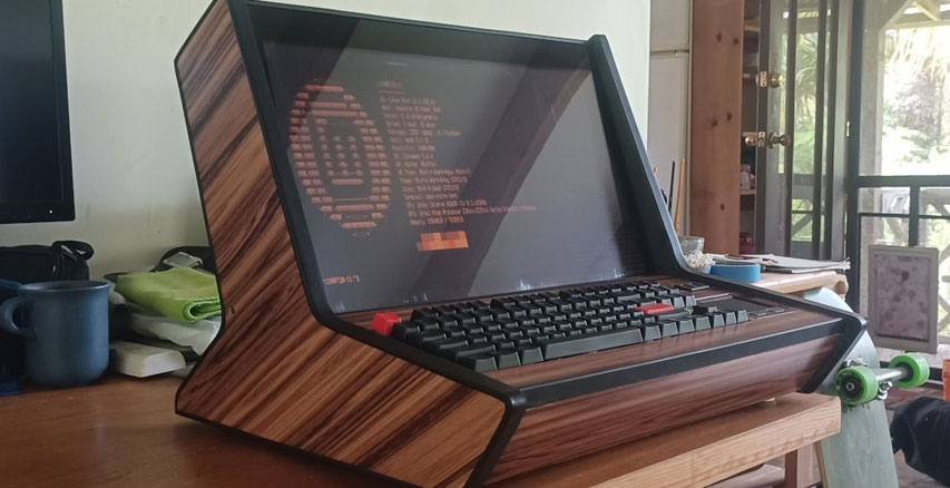

Une jolie machine bartop faite de récupération qui permet à la fois de lancer des jeux arcade et de travailler grâce à un plateau amovible.
L’idée de base a été de faire un bartop, une machine d’arcade simple et efficace à poser sur un support et qui permet de retrouver une ergonomie classique de jeu. Une manette, de gros boutons et un écran agrémenté d’enceintes.
Mais, au fur et à mesure de la construction de son projet, son auteur a décidé d’ajouter une option originale. Un clavier classique de 86 touches et un petit pavé tactile pour retrouver un engin classique.
Un objet qui lui rappelle alors ses années d’apprentissage informatique sur des solutions 8 bits au cœur des années 80. L’idée de pouvoir retrouver ses deux passions autour du même bartop devient alors limpide. Il suffirait de rendre le plateau supérieur de contrôle, connecté en USB, pour permettre un changement d’univers.
Si on ajoute au système une jolie interface pour l’écran afin de rendre l’expérience encore plus immersive, on a un résultat assez amusant.
D’un point de vue technique l’idée est donc assez simple. Autour du bartop construit en contreplaqué de 12 mm d’épaisseur et recouvert d’un vinyle imitation bois, on positionne un écran unique alimenté par une machine quelconque. Cela peut être une carte de développement comme un Raspberry Pi, un PC ou une carte mère Mini-ITX. On peut même imaginer le recyclage des composants d’un ordinateur portable dont les charnières ou le châssis auraient cassé. L’ordinateur mis en place semble être construit autour d’un vieux Celeron N2830 BayTrail de 2014 épaulé par un Linux Mint. Mais on peut imaginer évidemment beaucoup plus récent et puissant.
Un petit hub USB est positionné de manière à être facilement accessible et c’est sur celui-ci que l’on viendra déposer le plateau dont on a besoin pour jouer ou travailler. On pourrait d’ailleurs imaginer d’autres plateaux assez simplement comme une palette graphique ou un dispositif musical pour animer une soirée ou jouer de la musique avec un clavier midi.

Le truc amusant, c’est que ce Bartop est fait de matériel de récupération et, hormis la partie composants, la caisse en elle-même n’a pas couté bien cher. Le vinyle de décoration étant la part la plus importante d’un budget de 50$.
Des fois, je trouve cela reposant de voir des gens bricoler avec des outils simples. Pas forcément besoin d’avoir un labo de la NASA pour faire de jolies choses. Pas d’imprimante 3D, pas de graveuse laser ni de CNC. Pas même besoin d’un logiciel de CAO, juste une scie sauteuse, une perceuse et de la patience.
