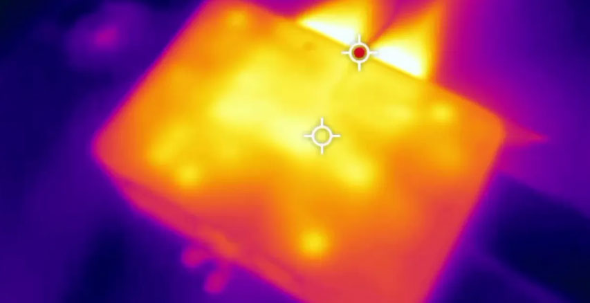

Refroidir son MiniPC devient un véritable problème. À moins que vous soyez installé sous une climatisation, les périodes caniculaires posent un souci à de nombreuses minimachines qui deviennent brûlantes et peuvent ne plus fonctionner correctement.
Si vous travaillez dans un bureau ou une chambre, sur un PC classique ou un portable, et que vous avez trop chaud, n’oubliez pas pour commencer que le MiniPC est souvent une alternative intéressante. Il peut s’installer facilement dans une pièce plus ouverte, plus aérée ou plus fraîche. En l’associant avec un clavier externe, un écran portable et une souris, vous retrouverez un poste souvent plus confortable qu’une grosse tour qui dégage beaucoup de watts ou qu’un portable qui va monter dans les tours pour se ventiler correctement tout en proposant un clavier bouillant.
Comme souvent, les solutions pour refroidir son MiniPC vont de l’astuce la plus simple à des actions beaucoup plus complexes à mettre en place. La raison est cependant toujours la même : si ces engins montent trop haut en température, beaucoup de problèmes commencent à se poser. Le processeur est le premier poste à surveiller. Chaque processeur a ce qu’on appelle une température de jonction. C’est une température que le processeur peut atteindre pour travailler, mais au-delà de laquelle il se met en sécurité pour éviter de s’abîmer. Le chiffre est variable, mais cela tourne souvent autour des 95/100°C.
Bien avant d’atteindre ces températures, les processeurs vont réduire leurs performances pour éviter la surchauffe. C’est le throttling. Plus la température monte dans  votre ordinateur, moins celui-ci délivrera de puissance en baissant sa fréquence. Cela évite de poser un souci technique à l’engin sans empêcher l’utilisateur de travailler avec. La sanction finale étant un arrêt complet pour éviter que l’engin ne se mette en danger. Les autres éléments de votre ordinateur peuvent également poser problème. Le stockage, la mémoire vive, peuvent souffrir d’une température trop élevée. Il est donc important de conserver une ambiance convenable à bord.
