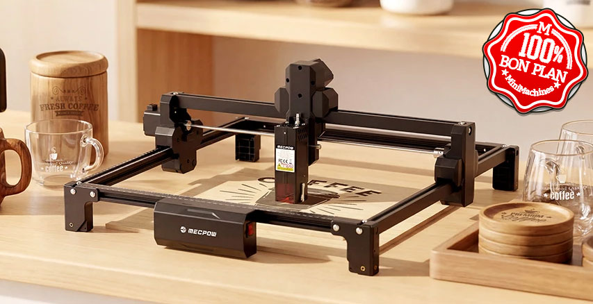

La Mecpow X3S est une graveuse laser très classique, non fermée et accessible. Elle est proposée en deux versions avec une tête laser disponible en 7 ou 12 watts pour des usages de gravure et de découpe simple.
Si la mode est aux modèles de graveuses fermées, avec un cache complet pour un usage d’atelier fixe, tout le monde n’a pas la chance d’avoir assez de place pour ce genre de dispositif. La graveuse Mecpow X3S est donc plus sobre, plus compacte et peut se déplacer facilement ou même être rangée à la verticale contre un mur.
Mecpow X3S
Avec une zone de travail de base de 360 x 360 mm extensible à 360 x 720 mm avec un kit, la Mecpow X3S propose trois choix de tête laser. L’entrée de gamme est une 7 watts, le haut de gamme une 12 watts et une option de laser infrarouge de 1.2 watts est également possible. Chaque laser à ses usages et ses limitations. Le 7 watts est évidemment moins puissant et servira surtout à la gravure et la découpe de matériaux fins comme le papier, le carton, le bois et l’acrylique. Le 12 watts offrira jusqu’à une découpe plus importante et un travail de gravure plus rapide. Tout dépend donc de ce que vous souhaitez réaliser.
Une bonne mesure consiste à prendre en compte les capacités de découpe de chaque module. Par exemple la version 7 watts indique découper du bois peu dense comme le tilleul sur 6 mm en une seule passe. De l’acrylique noir1 de 2 mm également en un seul passage. La version 12 watts est donnée pour découper 10 mm de bois dans les mêmes conditions et jusqu’à 5 mm d’acrylique noir.
La vitesse de gravure n’est pas différente d’un modèle à l’autre mais, par expérience, la durée de gravure ne sera pas la même. La Mecpow X3S peut graver à une vitesse de 10 000 mm par minute… Ce qui est une manière assez particulière de voir les choses. Quand vous faites passer un laser à pleine puissance de 7 watts à cette vitesse, il ne grave pas grand-chose. Il lui faut plus de temps pour que le laser morde dans la matière. Les 10 000 mm/s sont donc purement indicatifs. Un laser 12 watts avancera donc simplement plus vite pour le même résultat qu’un laser 7 watts. Chaque laser peut également adapter sa puissance en dosant le pourcentage délivré.
Cette logique donne donc une idée de l’action du laser sur différents matériaux. Si les papiers, cartons et autres bois tendres seront facilement entamés, les éléments plus solides demanderont plus de puissance. La marque indique qu’il est possible de graver bois, papier, cuir, carton, tissus, acrylique et même métaux. Sur ce dernier poste, je reste assez dubitatif. Il ne faut pas compter sur un laser qui va entamer un acier solide et une préparation de celui-ci sera sans doute nécessaire. La gravure sur un matériau extrêmement réfléchissant me parait par nature assez compliquée.
D’un point de vue montage, utilisation et sécurité, la Mecpow X3S est pensée pour une utilisation simplifiée. Livrée en kit, son assemblage consiste à suivre différentes étapes simples. La marque n’a pas encore publié de vidéo, mais le principe est le même que pour les autres modèles « X3 » de la marque. L’opération n’a rien de compliqué, il faut juste s’appliquer pendant un bon quart d’heure a suivre les différentes étapes grâce à un guide papier fourni avec la machine.
D’un point de vue utilisation, là aussi l’idée est la simplicité. On ajuste une petite mire fixée sur la tête afin de régler la hauteur du point de focus du laser directement sur l’objet que l’on veut graver. Cette mise au point faite, on peut lancer directement l’opération. La communication avec la graveuse peut se faire localement avec une carte MicroSD. On charge ses fichiers dessus et on lance simplement l’opération.
Attention, la graveuse ne propose qu’une interface rudimentaire et pas d’écran. Il faut donc souvent consacrer une carte à son usage propre pour éviter de se tromper de fichier. L’exploitation peut également se faire en USB Type-B ou en Wi-Fi, le même connecteur que celui d’une imprimante. On pilote alors la graveuse depuis un logiciel de gravure classique : LaserGRBL, Lightburn ou MKSLaser. C’est la solution la plus simple et la plus précise puisqu’elle permet de faire tous les ajustements nécessaires très facilement.
Pour la sécurité des yeux, la Mecpow X3S est pensée pour un usage sous surveillance constante et sans public. Elle protège les yeux de l’utilisateur avec une petite jupe qui filtre les rayons du laser pour un utilisateur debout, mais si quelqu’un veut délibérément voir le laser en action en se penchant dessus, cela reste évidemment possible. Et c’est dangereux pour la vue. Des lunettes de protection sont livrées pour éviter cela. Mais à la différence d’un modèle fermé, qui évitera totalement ce type de danger, une graveuse ouverte doit demander une attention constante. La marque propose des kits de « tente » pour ses graveuses afin de les enfermer dans un espace protégé.
Des solutions de protection sont également présentes pour éviter quelques risques : en cas de choc de la graveuse qui déplacerait la zone de gravure, celle-ci s’arrête. Cela évite de gâcher un modèle gravé sur la première moitié qui se désalignerait sur la seconde. Cela évite aussi de laisser traîner un laser là où il n’est pas censé aller. Un bouton de sécurité est également présent pour couper facilement le courant.
