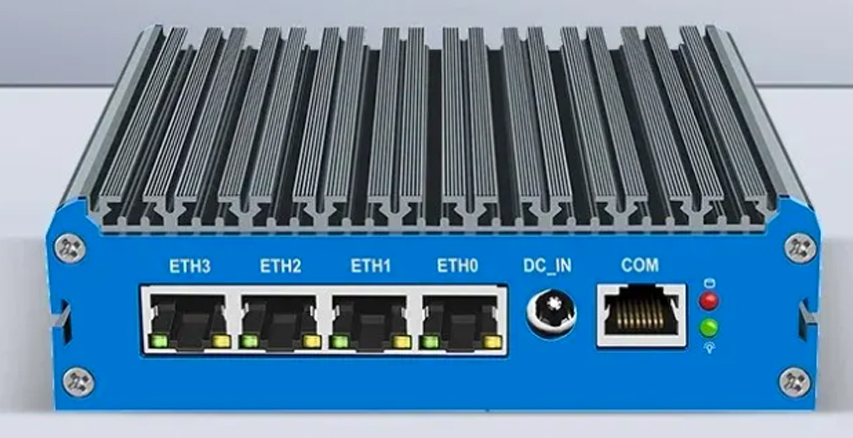

Ce n’est pas la première fois que l’on croise un MiniPC de ce type, le SZBOX1 G48S fait partie de cette galaxie de minimachines à mi chemin entre l’usage pro et les attentes de particuliers. La baisse de prix proposée par l’emploi de puces Alder Lake-N et la montée en compétences du grand public font de ces engins des solutions peut être plus populaires qu’il n’y parait.
Ce SZBOX G48S fait par exemple penser aux diverses solutions de Kingnovy comme cette version avec 6 ports Ethernet lancée en 2022 ou ce modèle avec deux ports réseau sous Intel N100. Ces MiniPC sont très intéressants à plusieurs niveaux et semblent traduire une évolution des attentes du public. Il y a seulement 2 ou 3 ans, de part leurs tarifs et leur consommation, ces modèles étaient souvent réservés à des industriels ou des usages uniquement professionnels. Avec l’arrivée des puces Alder Lake-N et en particulier des Intel N100 qui proposent un excellent niveau de performances pour un petit prix, ils se sont largement démocratisés.
Tout le monde n’aura pas l’usage d’un MiniPC avec quatre ports Ethernet 2.5 GbE comme ce que propose ce G48S. Beaucoup d’utilisateurs ne verront pas l’intérêt de ce type de configuration. Mais à l’inverse de la situation passée, la personne qui serait intéressée par ce type d’installation n’aura plus à dépenser une fortune ni à supporter l’encombrement et la consommation d’un engin trop volumineux. Il est aujourd’hui possible de monter des installations de ce type sans dépenser une fortune ni transformer sa maison en une salle serveur bruyante et encombrée.
Le SZBOX G48S reprend le châssis à ailettes classique de ces gammes de machines pour dissiper passivement le processeur Intel N100 qu’il embarque. Il fonctionnera ainsi totalement en silence et garantit un usage en continu, 24H/24 et 7J/7. Vendu en barebone ou équipé de mémoire et de stockage, ce modèle sera déclinable de 8 à 16 Go de DDR5 et proposera un port M.2 2280 NVMe PCIe et SATA3. La présence de fonctions de démarrage programmé, de démarrage réseau, de redémarrage automatique après une coupure de courant et de gestion du PXE en font une solution assez robuste.
Il propose surtout quatre ports Ethernet 2.5 Gigabit pilotés par autant de chipsets Intel i226-V. De quoi monter un réseau maison assez complet facilement. Il propose également une connectique plus classique avec deux ports USB 3.0 Type-A, deux USB 2.0, des sorties vidéo HDMI et DisplayPort et une alimentation 12 volts. Un port COM au format RJ45 est visible ainsi que des prises d’antenne et un lecteur de cartes SIM. Il faudra équiper la carte mère d’une solution M.2 2242 adéquate pour utiliser cet élément. Un second port M.2 CNVi permettra l’ajout parallèle d’un module Wi-Fi. Le format reste compact avec 13.6 cm de large pour 12.6 cm de profondeur et 4 cm d’épaisseur.
Un usage classique sera de piloter deux fournisseurs d’accès différents avec les ports réseaux 1 et 2, de relier un Switch pour distribuer le signal au port 3 et un NAS au port 4.
Bref un engin particulier pour des usages assez larges. Il est donné comme compatible avec diverses solutions Linux comme Ubuntu ou PFSense mais devrait accepter la majorité des distributions plus ou moins spécialisées : RedHat, CasaOS, CentOS, FreeNAS, HomeAssistant, Proxmox ou Debian.
Le G48S est proposé sur AliExpress à partir de 137€ en barebone, puis il grimpe en fonction de la mémoire et du stockage choisi. 193€ en 8/128Go et 256€ en 16/500 Go. Attention, si vous cherchez juste un MiniPC classique sous Intel N100, il y a bien moins cher sur le marché.
- SZBOX n’est pas le fabricant de ce modèle et ne fait que le distribuer. On le trouve sous différentes marques mais SZBox propose le modèle le plus abordable.
