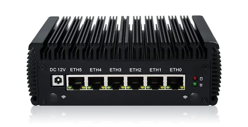

KingNovy propose un MiniPC Fanless à vocation réseau
Ce MiniPC particulier n’est pas une création de KingNovy et, à vrai dire, le format existe depuis un paquet d’années…
On le retrouve facilement sous différentes gamme de puces qui vont du Core i3 aux Celeron d’anciennes générations sur diverses plateforme et dans plusieurs configurations. Mais le schéma est toujours le même avec un châssis compact, une ribambelle de ports Ethernet, une connectique classique et un fonctionnement totalement passif grâce à des ailettes extrudées sur le haut d’un châssis en métal pour évacuer la chaleur.
Le « KingNovy » ne change pas la donne, il a par contre l’excellente idée d’être moins cher que les importations d’autres marques. Si vous faites une recherche avec le mot clé pfsense sur Amazon, vous verrez de nombreux clones de ce type de machine déclinés à tous les prix suivant les puces embarquées… La différence avec ce nouveau modèle étant l’emploi de puces réseau Intel i225-V Rev 3 offrant des capacités Ethernet en 2.5 GbE et non pas l’habituel Gigabit.
L’engin est donc pensé pour construire un routeur intelligent avec d’excellentes capacités techniques. On retrouve en son sein un processeur Intel Celeron J4125 Gemini Lake Refresh, de quoi monter jusqu’à 32 Go de mémoire vive sur deux slots en double canal. Et deux solutions de stockage. Avec un M.2 2242 SATA pour un SSD directement sur la carte mère et une baie 2.5″ SATA pour une seconde unité, la petite machine pourra embarquer beaucoup de données.
La connectique est particulière avec côté face quatre USB 3.0 visibles mais décrits comme divisés en deux paires USB 2.0 et USB 3.0, un HDMI 2.0 et un port COM au format RJ45. Côté pile, on retrouve le vrai intérêt de la solution qui embarque pas moins de 6 ports RJ45 2.5 GbE. De quoi  piloter des réseaux de manière assez sérieuse. Un slot mPCIe pour une carte Wifi ou 4G1 est également disponible en interne et des supports d’antennes externes sont pré-percés sur la coque.
But du jeu pour cette machine, se transformer en routeur passif. Un engin que l’on laissera dans un coin de son réseau pour le piloter de manière avancée pour correspondre à différents besoins spécifiques. Il est livré sous Windows 10 ou 11 mais est censé être compatible avec différents systèmes dédiés dont pfSense 2.5, OPNsense 22.1, OpenWrt, Proxmox, CentOS, Ubuntu et d’autres. L’engin supporte différentes fonctions réseau comme le Wake On Lan, le démarrage PXE, le démarrage automatique à heures programmées…
Le tout entre dans un châssis de la taille d’un switch classique, en un peu plus épais. Le « KingNovy » mesure 15.5 cm de large pour 12.4 cm de profondeur et 5.3 cm d’épaisseur. Il est donné comme pouvant tourner 24H/24 et 7J sur 7. Il est vraisemblablement commercialisé par Topton qui n’est pas non plus une véritable marque mais un revendeur/grossiste. On doit pouvoir trouver cet engin sous 1000 noms différents sur le net.
Si la machine vous intéresse, je vous conseille ardemment d’entrer en contact avec le vendeur via le « Chat » d’AliExpress et de vous enquérir de ses caractéristiques exactes pour éviter toute surprise. Cela permettra également de changer les capacités de stockage pour quelque chose vous correspondant mieux ou d’ajouter un module Wifi, 3G, 4G ou kit VESA à l’engin. Si quelqu’un se décidait à investir dans ce type de machine, qu’il n’hésite pas à me faire un retour. Je suis très curieux de voir de quoi elle est capable.
