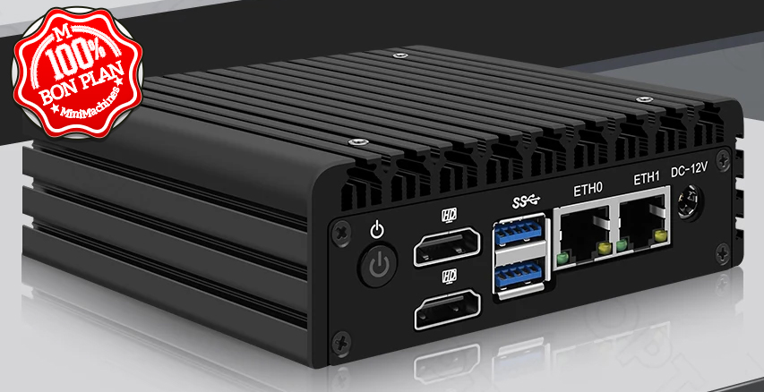

Kingnovy présente un MiniPC Intel N100 fanless spécial réseau
Compact, bien équipé et pas cher, ce MiniPC signé Kingnovy propose tout ce qu’il faut pour se transformer en machine réseau.
C’est FlyDutch qui me  signale ce MiniPC de la marque Kingnovy sur Amazon. Ce n’est pas le premier MiniPC du genre chez cette marque dont je vous parle mais celui-ci est assez intéressant pour séduire pas mal d’utilisateurs. Proposé en Barebone et en plusieurs déclinaisons de processeurs du N100 au N305, il est parfait pour construire une solution réseau.
Avec un fonctionnement passif, cette minimachine restera parfaitement silencieuse. Le processeur embarqué se positionne contre le haut du châssis au travers d’un petit élément en cuivre qui assure la jonction entre les deux éléments. Le châssis est fabriqué en aluminium extrudé d’ailettes afin de maximiser l’échange de chaleur avec l’air ambiant. Il est ainsi prévu pour fonctionner sans ventilation et donc sans bruit 24 heures sur 24 et 7 jours sur 7. La base d’une bonne station de gestion réseau ou d’un engin dédié à un usage domotique.
La connectique est assez complète, ramassée uniquement sur la façade, afin de permettre une intégration plus facile. Elle propose deux ports HDMI 2.0, deux USB 3.2, et deux ports Ethernet 2.5 Gigabit pilotés par des puces Intel i226-V. De quoi adresser deux réseaux distincts facilement. L’alimentation se fait via un jack 12V classique et le démarrage par un petit bouton en classique. Sur le dessus de l’engin on peut noter la présence d’un ensemble de 4 supports servant a monter un éventuel ventilateur 8 cm au dessus du châssis. Le boitier en lui même mesure 11.2 cm de large pour 10 cm de profondeur et 4 cm d’épaisseur en comptat les patins. (3.63 cm sans).
A noter que sous la machine on peut également retrouver 4 supports supplémentaires pour un petit ventilateur 4 cm (marqué en 2 en vert) pour améliorer la dissipation. Ce type d’ajout n’est pas obligatoire, surtout avec une minimachine ayant un Intel N100 à très bas TDP, mais peut avoir du sens si vous cherchez a cacher l’appareil dans un placard ou une gaine technique. L’ajout d’une ventilation évitera que la machine n’étouffe. Les autres éléments visibles, outre le patins de caoutchouc pour poser l’engin sont des supports VESA marqué 1 en jaune et un opercule en 3 en rouge. Ce dernier sera destiné a laisser des éléments dépasser du Kingnovy.
En effet si l’engin propose un port M.2 2280 NVMe PCIe 3.0 pour  un stockage de base, il permet également de brancher deux stockages SATA 3.0 supplémentaires. Mais attention, ces stockage utilisent des câbles SATA 12 broches non standard et ils ne sont pas livrés avec la machine. On pourra donc potentiellement ajouter un ou deux stockages supplémentaires. La mémoire vive est montée sur un unique slot SODIMM qui autorisera officiellement de 4 à 16 Go de mémoire vive DDR5-4800 et officieusement jusqu’à 32 Go.
On remarque également la présence d’un port M.2 2230 pour une carte Wi-Fi de son choix, des brochages USB 2.0, un port COM et des « GPIO » qui sont en fait le plus souvent des reprises des éléments de « façade » : bouton démarrage, LEDs et boutons Reset de manière a déporter le MiniPC. A noter à ce propos que le BIOS autorise beaucoup de réglages « réseau » comme le Démarrage à distance (WOL), le démarrage à heures fixes ou le PXE. La partie arrière avant est montée par des vis permettant également des customisations techniques. Par exemple pour exploiter les brochages USB de l’engin ou pour monter des antennes Wi-Fi externe en la perçant. Il est possible de la dévisser pour l’usiner plus facilement.
Kingnovy précise que ce modèle est compatible avec de nombreux systèmes. Outre le classique Windows 10 ou 11, de nombreux outils spécialisés sous Linux sont compatibles avec cette machine qui propose des composants très classiques. Cela assurera par exemple des utilisations de pfSense, HomeAssistant ou FreeNAS… pour diverses fonctionnalités.
L’engin est proposé sur Amazon à 151.39€ en version Intel N100 Barebone, ce qui est un très bon tarif pour un engin fanless qui pourra être équipé facilement. Les prix en 16/512 Go sont moins intéressants à mon goût avec une facture qui s’alourdit à 231.77€. A noter que dans tous les cas, même si le site de vente est Amazon France, la livraison sera faite vers la fin du mois de mars ce qui sous entends un stock qui ne serait pas situé en France.
Je ne conseille évidemment pas cet engin à un néophyte mais si vous avez un projet Linux en tête, envie d’un PC dédié pour un usage précis et des composants qui dorment dans un tiroir… Cela peut être une bonne affaire.
