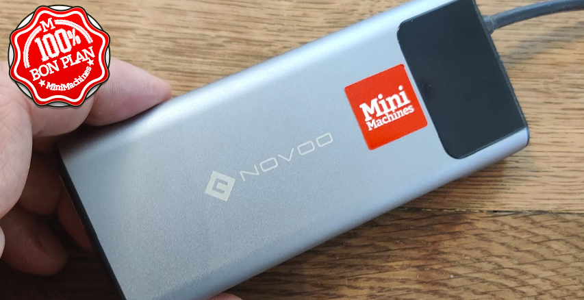

Vous cherchez un hub USB Type-C de qualité, efficace et bien construit. Le Novoo 12-en-1 est parfait pour tous les usages.
La promo vient de tomber, le Novoo 12-en-1 est à 36.92€. Pour ce prix ce dock USB Type-C est une bonne affaire. Il m’accompagne depuis plus de deux ans dans mes déplacements et me permet de connecter facilement mes machines mobiles à tous types de scénarios.
C’est une solution simple et efficace, sans grosses prétentions techniques mais sans fonctions inutiles. Le dock Novoo est fin, léger et se glisse dans un sac facilement en plus d’un ordinateur portable. Il propose une connectique USB Type-C qui se replie en boucle dans le corps de l’appareil et qui tient fermement en place. Ainsi rangé il est prêt à vous accompagner partout.
Sa connexion se fait en USB Type-C classique mais le connecteur est très robuste. le câble est solide, épais et n’a pas été altéré le moins du monde depuis juin 2022, date à laquelle j’ai commencé à l’utiliser. Je ne peux pas en dire autant de nombreux autres hubs de ce genre qui n’ont pas tenu six mois à usage égal avec une prise USB qui s’abime ou un câble qui se défait et commence à s’exposer.
Le corps en aluminium est tout aussi robuste avec une gestion correcte de la chaleur. L’objet est au mieux tiède en usage intensif si on prend soin de le pas l’étouffer ou, pire, de ne pas le coller à côté de l’évent de ventilation de son portable… Si vous faites attention à séparer le corps du dock de tout élément qui pourrait altérer sa dissipation passive, l’objet reste tiède. Ma technique, je le pose sur un stylo qui le décolle de la surface du bureau, cela permet de maximiser son chpassis en alu.
Sur une de ses faces, on retrouve quatre ports USB Type-A. Deux en USB 2.0 et deux autres en USB 3.0. Les débits ne sont pas extraordinaires, c’est de l’USB 3.0 classique. Mais cela fonctionne sans soucis et ne se met pas à baisser en vitesse de transfert pour une raison inconnue au milieu d’un gros fichier. En général, ce genre de comportement erratique s’observe sur les modèles qui chauffent trop. Et, passé l’euphorie d’un débit extraordinaire, on se retrouve coincé à mi chemin de la totalité du transfert avec une vitesse de l’ordre d’un USB 2.0. Ici les délais estimés par votre système pour le transfert d’un gros dossier sont respectés des le début.
De l’autre côté, on retrouve les éléments plus exotiques. Tout d’abord la prise d’alimentation USB Type-C compatible Power Delivery 100 Watts. C’est là que  vous brancherez l’alimentation de votre portable ou de votre MiniPC. Le courant sera ensuite transmis vers le câble USB Type-C de votre Novoo pour alimenter votre machine. Ce n’est pas forcément nécessaire et vous pouvez utiliser le dock sans ce port pour juste profiter de sa connectique en mobilité, mais c’est très pratique pour un poste sur lequel vous pourrez connecter tous vos appareils en n’ayant plus que le câble Type-C du Novoo à brancher sur votre portable pour retrouver clavier, souris, réseau filaire, écrans et autres appareils comme une imprimante scanner ou une tablette graphique.
Viennent ensuite les deux prises HDMI. Un des éléments qui m’a poussé à choisir le Novoo puisqu’il permet de retrouver facilement un système triple écran avec un portable standard. A noter que des limitations existent suivant les définitions choisies. En triple écran, si vous conservez l’affichage d’un portable en plus d’un double HDMI, vous serez limité à du FullHD à 60 Hz. En double écran, vous pouvez atteindre de l’UltraHD à 30 Hz… En mono écran, vous pouvez déporter le signal pour un UltraHD 60 Hz.
Viennent ensuite les deux lecteurs de cartes. Les grands oubliés des machines d’aujourd’hui. Rien à dire sur ces éléments, ils sont classiques dans leur genre. Avec un débit digne de l’USB 3.0 des ports Type-A et  dans la durée quelque chose entre 85 et 105 Mb/s. C’est un des usages qui m’est le plus utile puisque je fais beaucoup de photos avec un Reflex numérique sur carte SDXC. Un port jack audio combo 3.5 mm est également intégré. Je ne m’en sers jamais mais c’est bien qu’il soit là au cas où.
Enfin, sur la tranche de l’appareil, un port Ethernet Gigabit et un port VGA sont disponibles. Des éléments pratiques pour se connecter avec un débit stable et assuré en mobilité. Le port VGA parait moins utile mais peut dépanner de temps en temps notamment pour des vieux vidéoprojecteurs. Cela offre également la possibilité de conserver un vieil écran auquel certains sont attachés et de remplacer la vieille tour décrépie par un MiniPC plus fringuant.
Le Novoo 12-en-1 est en promo sur Amazon à 36.92€ aujourd’hui avec une case à cocher. C’est un excellent prix pour ce hub, il coutait bien plus cher il y a deux ans et je ne regrette pas pour  autant mon acquisition. Les services rendus sont excellents et l’objet n’a pas bronché entre temps.
