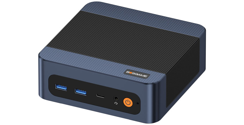

Disponible en août prochain, le BOSGAME E6 ECO fait des choix intéressants pour rester sagement sous les 380$ avec une puce Wildcat Lake..
Le BOSGAME E6 ECO est un MiniPC assez classique dans son aspect qui n’est pas sans rappeler les anciennes productions de Beelink. La marque à la toupie propose d’ailleurs des choix assez semblables, comme on l’a vu avec le Beelink EQi 304.
BOSGAME E6 ECO
La recette est assez proche même si des choix différents ont été faits. Un processeur Intel Core 3 304, la version la plus entrée de gamme de l’offre d’Intel. Avec 1 cœur P et 4 cœurs LP-E, ce processeur propose un circuit graphique sur un seul cœur Xe3 à 2.3 GHz et un petit NPU 15 TOPS. Le tout est encapsulé dans une puce qui proposera un accès monocanal à 12 Go de mémoire vive LPDDR5x-6400 et donc non évolutive. Le stockage est monté sur un port M.2 2280 NVMe PCIe, il s’agit d’un module de 512 Go qui pourra éventuellement être accompagné par un second port NVMe M.2 2242 accessible.
BOSGAME E6 ECO
Le processeur est refroidi activement, avec 15 watts de TDP il lui faut forcément une dissipation ventilée au vu du format de l’engin. Rien de vraiment original ici, mais le classique trio ventilateur + caloducs et ailettes pour encaisser la chaleur émise par la puce. Un second ventilateur, placé sous la machine, servira à refroidir le stockage M.2. Le boîtier est en métal sur sa partie basse, mais toute la coque est en plastique avec de nombreuses ouïes d’aération.
Annoncé comme compatible Linux, le MiniPC BOSGAME E6 ECO proposera par défaut une licence préinstallée de Windows 11. Sa connectique est très classique pour un engin de ce type, même si on regrette de ne pas mieux exploiter les possibilités du processeur qui aurait pu prendre en charge autre chose que de l’USB 2.0 sur sa face arrière.
BOSGAME E6 ECO
En face avant, on retrouve deux ports USB 3.2 Gen2 Type-A, un USB4 avec DisplayPort, un jack audio combo 3.5 mm et le bouton de démarrage. Sur la partie arrière, une alimentation au format Jack en 19V/3.42A. Deux ports Ethernet Gigabit, une sortie HDMI, un DisplayPort 1.4 et deux USB 2.0 Type-A en plus d’un Antivol type Kensington Lock. Le positionnement d’extraction d’air chaud au-dessus des connecteurs est idéal et évitera de laisser stagner la chaleur coincée par les câbles. Le constructeur annonce un volume sonore de 30 dB mais sans indiquer de mode de mesure.
Le boîtier mesure 12.9 cm de large pour 12.8 cm de profondeur et 4.4 cm d’épaisseur. Pas d’informations de poids de l’engin pour le moment, mais on sait qu’il enferme également un module Wi-Fi7 et Bluetooth 5.4. Il n’est fait aucune mention d’un support VESA pour accrocher le MiniPC au dos d’un écran.
