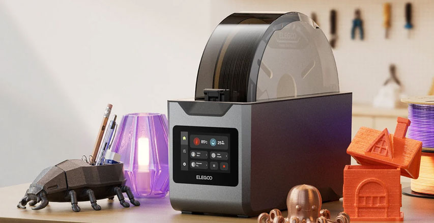

Elegoo H1 HT
Le dispositif propose de réduire l’humidité de vos bobines de tous types. L’opération est très simple, il suffit de choisir l’un des 11 préréglages proposés pour les différents filaments du marché : PLA, PETG, TPU, ABS, et autres. Ou d’appliquer votre réglage sur mesure avec les options de customisation. Il est en effet possible de changer toutes les variables de température et de temps pour adapter le programme à vos besoins précis.
Tout cela passe par un menu à l’écran qui permet de choisir facilement vos réglages. L’écran couleur tactile mesure 3.5″ de diagonale, il indique l’état de votre séchage et les réglages disponibles. Attention, celui-ci n’est disponible qu’en chinois et en anglais. Point de Molière dans cette affaire, mais les indications ne sont pas bien compliquées et les températures sont indiquées en degrés Celsius.
Un des gros points forts de ce modèle est sa capacité à monter à 85°C, ce qui permet de sécher correctement quelques matériaux spécifiques comme les nylons et les polycarbonates. Certains TPU et autres matériaux enrichis en fibres de carbone peuvent également en tirer parti. Si vous n’imprimez qu’en PLA, un sécheur à moins de 50€ comme ceux présentés en bas du billet suffira.
L’usage consiste donc à ouvrir l’appareil, à positionner sa bobine dans l’appareil et à choisir le programme avant de refermer le capot. Le Elegoo H1 HT se met alors en marche, chauffe et fait tourner le filament sur lui-même comme une grande roue de touristes en pleine canicule pour réchauffer le matériau uniformément. La température et la durée de l’opération sont automatiques suivant le réglage choisi. L’humidité est évacuée automatiquement.
En phase de production, il est possible de glisser directement le filament dans un trou permettant l’alimentation de l’imprimante 3D. Dans ce mode, le sécheur de filament va jouer le rôle de distributeur et alimenter directement votre machine.

Les spécifications du Elegoo H1 HT
L’appareil se branche sur du 220 V classique et consomme 150 watts maximum  à l’usage. Il mesure 28 cm de haut, 25.6 cm de profondeur et 12.6 cm de large. Il pèse 2.26 Kg et peut donc être placé sur une étagère et fonctionner dans des plages de températures allant de 5 à 40°C. La chambre interne accepte des bobines de toutes marques, sans distinction, du moment qu’elles mesurent entre 5 et 6.8 cm de large pour un diamètre de 19.7 à 20.2 cm. Ce qui correspond à la majorité des bobines du marché. Le passage de filament accepte jusqu’à 1.75 mm.
Petit détail important, l’appareil n’est pas spécialement discret. Si vous lancez un programme de séchage, vous allez l’entendre. Entre la rotation de la bobine et la ventilation, l’ensemble fait 38 dB. ce qui, dans un bureau ou une pièce à vivre, s’entendra forcément. À privilégier dans un espace séparé donc, ou à utiliser dans une plage horaire où vous êtes absent. Sachant que suivant les programmes de déshumidification choisis, la durée varie de 0.5 à 12 heures…
