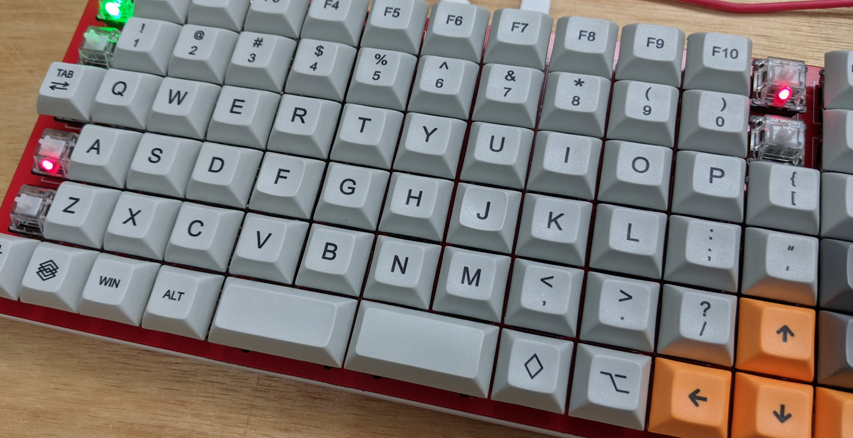

Prenez un clavier Orthogonal mécanique, adaptez le sur un Raspberry Pi 400 et vous obtiendrez l’Orthopi.
Le clavier Orthopi est une modification du Raspberry Pi 400 lancé il y a quelques temps par la fondation. L’idée est de retrouver tous les avantages d’un clavier orthogonal, la précision des touches mécaniques et la compacité proposée par la solution de la fondation dans le même objet.
Orthopi
Le projet est construit autour d’un montage sur mesure destiné à accueillir les touches mécaniques dans un assemblage particulier où elles se disposent en colonnes. En enlevant le clavier d’origine et en adaptant le nouveau dispositif à la place, on retrouve un engin de même gabarit mais évidemment un peu plus épais. L’Orthopi est deux fois plus haut que le modèle original…
Orthopi
La connexion entre le PCB et la carte mère du Pi 400 est entièrement resoudée à neuf. Le détail des informations est disponible sur le site du mod.
Orthopi
Le clavier est ensuite collé au Pi 400 grâce à des rubans d’adhésif double face 3M, histoire de pouvoir revenir sur l’électronique facilement en cas de besoins.
Orthopi
En plus du clavier, la modification ajoute un petit codeur rotatif programmable histoire de rajouter des fonctions à l’ensemble. Il est connectée aux broches de la carte mère pour un usage assez large. On peut imaginer des changements d’état du clavier avec des adaptations de touches suivant les usages, par exemple.
Orthopi
Orthopi Orthopi Orthopi
Evidemment, tous les ports et connecteurs du Pi 400 sont accessibles, le passage en Orthopi n’enlève aucune des fonctions  de la machine. Même les LEDs témoins sont déplacées pour être visibles.
Orthopi
Le résultat est assez spectaculaire en terme de gain de place. On remarque la barre espace en 2U comme pour les touches Entrée et MAJ. Les amoureux de ce type de clavier doivent avoir les yeux qui brillent. Pour une fois qu’une news leur est consacrée…
Si le coeur vous en dit, la procédure est détaillée sur le site de « Kb » qui propose même les fichiers Gerber de sa carte support de touches sur Git.
Merci à Geppeto35 pour l’info.
