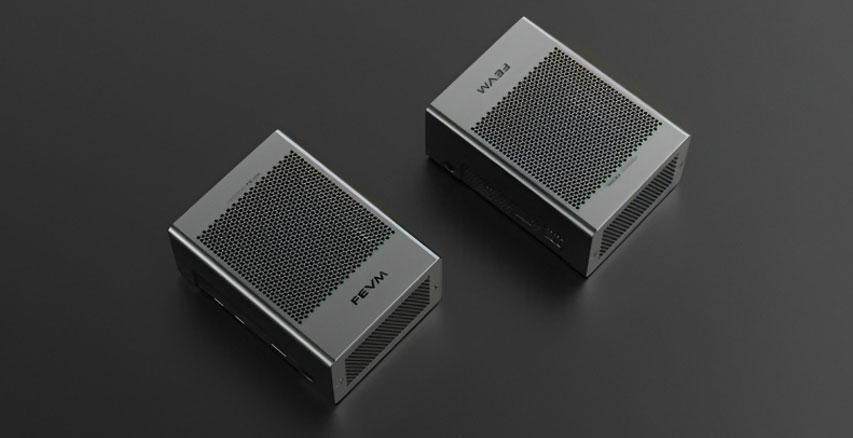

FEVM FNGT5 Pro : un boitier graphique Thunderbolt 5 et OCuLink
Le FEVM FNGT5 Pro est un des tout premier boitier à employer une connectique Thunderbolt 5. Il acceptera les cartes GeForce RTX 4060 à 4090.
Comme d’habitude, FEVM ne fabrique rien, ce qui signifie que ce FNGT5 Pro annoncé sera probablement proposé par d’autres marques sur le marché. Une bonne nouvelle car cette solution de boitier graphique promet des compétences intéressantes.
Il ne s’agit pas d’un dock, le FNGT5 est un boitier fermé où sont intégrés un chipset de gestion connectique et un circuit graphique mobile avec une alimentation. Il ne sera donc pas possible de le faire évoluer ou de l’acheter « nu » pour ajouter une autre carte graphique. Connecté en OCuLink ou en Thunderbolt 5 à votre portable ou votre MiniPC, il proposera de lui apporter des compétences supplémentaires. La connexion est assurée par un chipset Intel JHL9840 pour la partie Thunderbolt, une puce qui devrait être de plus en plus courante dans les mois à venir. Cela apportera un débit de 80 Gbps ou de 64 Gbps si vous choisissez d’exploiter l’OCuLink. Cela fait de ce boitier une solution de transition intéressante si vous ambitionnez de basculer de l’un à l’autre à terme.
L’engin est annoncé avec une base de GeForce RTX 4060 en 8 Go pour un tarif annoncé de 3999 yuans, des options de RTX 4080 12 Go à 7499 yuans et 9899 yuans pour la version RTX 4090 16 Go. Cela correspond à des tarifs de 490€ HT, 917€ HT et 1210€ HT au cours du jour.
Le boitier est très compact avec une largeur de 10 cm, 6 cm d’épaisseur et 14 cm de profondeur. Une formule qui ne prendra donc pas trop de place sur un bureau avec 0.86 litre et qui proposera toute une connectique supplémentaire : HDMI, DisplayPort, 2 x USB Type-C, 1 x USB type-A et un port OCuLink. Avec une alimentation possible en 100 watts par USB Type-C Power Delivery, le FNGT5 permettra de n’avoir à relier qu’un câble pour transformer un portable en solution sédentaire musclée.
Comme on l’a vu avec le MiniPC Strix Halo FEVM FA-EX9, la marque est une spécialiste des annonces rapides et des designs OEM. D’autres marques ont annoncé peu après leurs propres MiniPC sur la même base matérielle. Comme PELADN et Aokzoe. Il est donc fort probable que ce type de boitier GPU soit déployé par d’autres marques à l’avenir.
Autre élément notable, l’arrivée de GeForce RTX 40×0 mobile sur ce segment lourdement dominé jusqu’alors par les puces Radeon. La raison est assez simple, il est toujours beaucoup plus facile de trouver une carte graphique AMD qu’une carte graphique Nvidia. Mais le marché portable commence à largement délaisser les RTX de génération précédente et à leur préférer les RTX 50×0. De ce fait, les fabricants se délestent de puces RTX 40×0 sur des marchés secondaires et on retrouve ces circuits dans ce type de solutions accessoires. Solutions qui ont le double avantage de ne pas faire de concurrences à ceux qui veulent vendre des portables et de ne pas être choisies par ceux qui recherchent des puces graphiques pour piloter de gros calculs.
