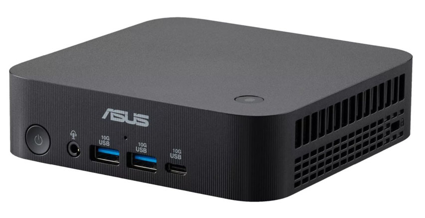

L’ExpertCenter PN54-S1 d’Asus est une copie quasi conforme du modèle annoncé en tout début d’année. Même format, même robe et même allure générale. Ce qui change, ce sont ses entrailles avec le choix de processeurs plus sobres et moins chers. La gamme Ryzen 200 « Hawk Point » d’AMD.
Cela ne veut pas dire que les puces sont moins bonnes, surtout au vu des besoins généralement demandés par les clients de ce type de machine. Les ExpertCenter PN54-S1 sont des solutions en général employées par des pros pour équiper des entreprises avec de multiples postes. Ils sont compacts, légers, discrets, faciles à implanter, facile à réparer et que l’on pourra remplacer en quelques minutes.

Le châssis en aluminium mesure 13 cm de côtés pour 3.4 cm d’épaisseur

Asus conserve son système permettant un accès facile aux composants
La mémoire embarquée est toujours annoncée comme pouvant culminer à 64 Go de DDR5-5600 grâce à deux emplacements SODIMM et on retrouvera deux ports M.2 2280 PCIe 4.0 x4 pour la partie stockage. On retrouvera des options de modules sans fils avec des cartes M.2 2230 : un Wi-Fi6E et Bluetooth 5.5 sous chipset MT7922 et un Wi-Fi7 et Bluetooth 5.4 sous MT7925.
La connectique est identique au modèle précédent avec en façade un bouton de démarrage, deux USB 3.2 Type-A, un USB4 et un jack audio combo 3.5 mm et un petit microphone. On note sur le haut du châssis la présence d’un lecteur d’empreintes digitales pour piloter des outils biométriques. Un petit haut-parleur est intégré à la machine. L’idée vendue par Asus est probablement celle d’un dialogue possible avec une IA locale. Chose que je m’amuse toujours à imaginer dans un Open-Space équipé d’une douzaine de ces machines.
A l’arrière, on note une belle densité de connecteurs. Deux sorties vidéos DisplayPort, une autre en HDMI, un USB 2.0 Type-A et un USB 3.2 Gen 2 Type-A ainsi qu’un port USB4 supplémentaire proposant du DisplayPort. Un à deux ports Ethernet 2.5 Gigabit puisque le second est en option. L’alimentation est assurée par un jack qui sera connecté à un chargeur 120 watts. Deux petites nuances dans la configuration physique par rapport au précédent modèle.
