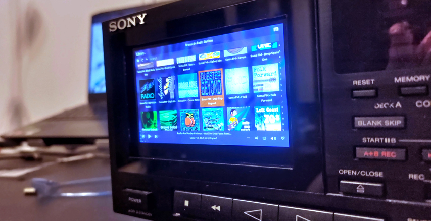

Un internaute a dépouillé son vieux lecteur K7 Sony pour lui ajouter un petit écran et un RPI pour le transformer en lecteur audio numérique.
Sous le doux pseudonyme de unchecked_arrogance, un internaute partage une réalisation originale pour tous les possesseurs de lecteur K7. Si vous avez encore un de ces appareil dans votre chaine Hi-Fi et si vous n’avez plus de K7 à portée de main, sa réalisation pourrait vous intéresser.
L’idée est simple, remplacer le lecteur qui bascule habituellement pour accueillir vos cassettes par un petit écran tactile 4.3″ couleur classique. Celui-ci sera connecté à un Raspberry Pi – ici un 3B+ mais d’autres versions devraient faire l’affaire – et le tout relié à un stockage SSD 2.5″ en USB via un adaptateur SATA3.
Des connecteurs Jack et USB sont placés vers l’arrière du lecteur K7 Sony pour pouvoir y acceder facilement. Une connectique Ethernet est également apportée jusqu’au Raspberry Pi pour compenser la faiblesse du signal Wi-Fi une fois que la carte est enfermée dans le châssis du lecteur. En pratique le module Wi-Fi  semble fonctionner sans problèmes mais cela semble plus stable en filaire.
Les ports USB et Ethernet en plus du jack stéréo à l’arrière du lecteur.
Un DAC USB est utilisé pour gérer un son plus propre depuis la Raspberry Pi, une solution de  type HAT serait parfaitement envisageable. L’alimentation du Pi est reliée en amont de celle du lecteur Sony pour qu’il puisse fonctionner sans allumer ce dernier.
Le Raspi dans un boitier acrylique, le montage électrique un peu sauvage, les câbles et le SSD
La partie logicielle est confiée à Moode Audio qui permet à la fois de streamer des radios en ligne mais aussi de récupérer des contenus Spotify comme de profiter de streaming locaux en UPnP tout en proposant une fonction Bluetooth. Il est pilotable depuis un réseau local et peut également être manipulé avec l’écran tactile. L’objectif final serait de piloter l’interface avec les boutons du lecteur Sony via les GPIO du Raspberry Pi mais cela demandera encore un peu de temps  et de formation.
