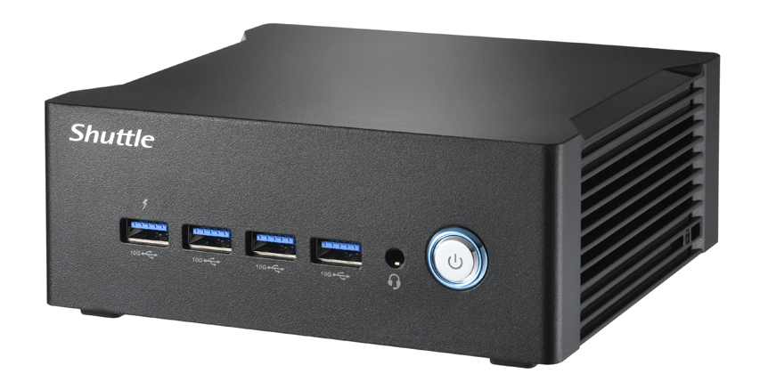

Shuttle XPC nano NA10H7 : un MiniPC pro sous Ryzen 7 8845HS
Le NA10H7 est la dernière création « pro » de Shuttle. Le fabricant présente ici un engin sous Ryzen complet et évolutif pour un usage pro.
Le Shuttle XPC nano NA10H7 est un vrai MiniPC qui embarque tout ce qu’il faut pour répondre à de multiples cahiers des charges professionnels. L’engin mesure 14.3 cm de large pour 13.2 cm de profondeur, mesure 5.5 cm d’épaisseur (5.78 cm avec les pieds) et embarque un processeur AMD Ryzen 7 8845HS bien entouré.
La puce Hawk Point pourra profiter de deux slots de mémoire vive DDR5-5600 pour accueillir jusqu’à 64 Go de mémoire vive.  Le stockage sera confié à un unique SSD M.2 2280 NVMe PCIe Gen4 x4. Un second port M.2 2230E permettra de connecter une carte réseau sans fil.
La connectique et assez large avec en face avant pas moins de quatre ports USB 3.2 Type-A et un jack audio. Le bouton de démarrage sera cerclé d’un anneau translucide qui s’illuminera une fois en marché grâce à une LED. Sur le côté gauche du châssis, on peut voir un lecteur de cartes SDXC. A droite du châssis, on note la présence d’un emplacement antivol type Kensington Lock.
À l’arrière du boitier, on retrouve un double port USB4, un USB 3.2 Type-A, un USB 2.0 Type-A, deux HDMI 2.0 et deux ports Ethernet 2.5 Gigabit.
La machine pourra se connecter en mode VESA derrière un écran avec un support fourni. Le NA10H7 pourra donc piloter pas moins de quatre affichages distincts et proposer un excellent niveau de performances. Son châssis est en plastique et nécessitera une ventilation active et Shuttle annonce un BIOS capable de redémarrer la machine après une coupure de courant, de gérer un démarrage à distance via réseau et même de s’initialiser à heures fixes. Shuttle annonce également trois profils différents de régulation du processeur interne. Un mode « silence » qui laissera le Ryzen tourner entre 35 et 50 watts, un mode Performance qui ira de 54 à 56 watts et enfin un mode équilibré qui offrira une latitude de 45 à 65 watts. Par défaut, le mode « normal » ou équilibré sera activé.
Compatible avec Windows 11 et Linux, l’engin est pensé pour fonctionner en continu, 24H/24 et 7J/7.
