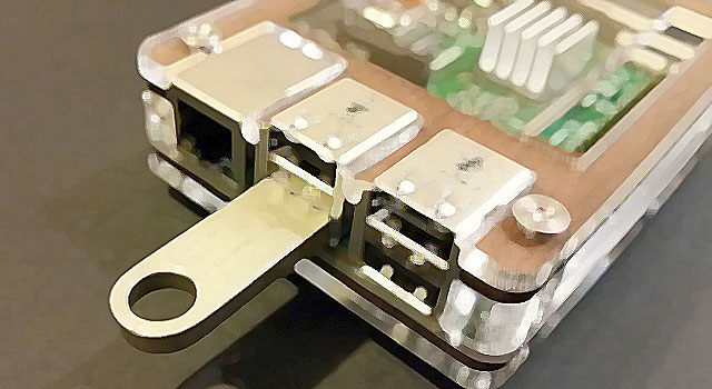

La Raspberry Pi 3 offrira bientôt la possibilité de démarrer sur USB
Une des promesses de la fondation Raspberry Pi à la sortie de la Pi3 a été l’arrivée d’un mode de démarrage sur port USB. Cette promesse aboutira bientôt et une nouvelle version du firmware de la carte permet désormais de s’y employer. Attention cependant, cette solution est toujours en cours de développement, je ne vous encourage pas à la tester sans savoir ce que vous faites.
Pourquoi vouloir démarrer sur un périphérique USB sur une carte de développement plutôt que sur la carte MicroSD proposée par défaut. Les raisons sont multiples, la première est de séparer le stockage autrement en laissant le système sur la clé et en utilisant la carte MicroSD pour stocker des données, soit exactement l’inverse de ce que tout le monde fait aujourd’hui.
Raspberry Pi 3
La grosse différence est dans l’éventail de solutions que représente l’USB aujourd’hui : Des clés USB de toutes capacités existent. Mais il est également possible de brancher des stockages plus conséquents via cette formule : Disques dur et SSD.
Gordon Hollingworth de l’équipe de développement de Raspberry Pi annonce avoir travaillé à de nouveaux firmwares pour la Pi 3 permettant de démarrer sur un stockage de masse USB. Il fournit toute la documentation technique nécessaire pour comprendre les travaux réalisés. Comme il l’indique non sans humour, il n’est pas forcément très simple de travailler à implanter un démarrage sur cartes SD, sur eMMC, sur SPI, sur de la mémoire flash NAND, de prendre en charge le système de fichier FAT, les systèmes de partitions; les solutions USB, les stockages de masse et le démarrage sur Ethernet sur un espace libre de 32 Ko. C’est néanmoins en cours et en plus d’une possibilité de démarrer sur un périphérique USB, il sera également bientôt possible de démarrer en Ethernet avec la Carte Raspberry Pi 3.
La méthode pour exploiter cette nouvelle option consiste à télécharger une image Raspbian différente à cette adresse et à reprogrammer en partie une mémoire PROM1 de la carte. La méthode est fournie ici.
Attention cependant, encore une fois, la solution est encore en beta, en cours de développement, et pourrait ne pas être stable. Attention également au périphérique USB que vous comptez utiliser : Il doit être suffisamment rapide ! Pour les transferts comme pour le temps accordé par le système pour démarrer dessus. 2 secondes, c’est ce que laisse la Pi 3 à un périphérique USB pour donner un signe de vie et accéder à vos données. Beaucoup de solutions mécaniques n’arrivent pas à réagir assez vite. Il est possible d’augmenter ce temps de carence à 5 secondes mais, là encore, certaines solutions ne donnent pas assez vite le change.
Certains autres périphériques ne sont tout simplement compatibles et il sera inutile de tenter l’aventure, à vous de voir ce qui coince ou non. Quelques produits ont été testés et fonctionnent effectivement bien : Les Sandisk Cruzer Fit 16 Go, Sandisk Cruzer Blade 16 Go, Samsung 32 Go USB 3.0 drive et MeCo 16 Go USB 3.0. Si vous avez des solutions qui fonctionnent, n’hésitez pas à les reporter dans les commentaires du billet de la fondation.
Les cartes Raspberry Pi 1, 2 et zéro ne sont pas concernées par ce changement, cette possibilité est liée à la présence du BCM2837 retenu dans la Pi 3, vous serez donc toujours obligés d’exploiter une carte MicroSD.
