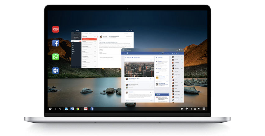

Le PrimeBook embarque PrimeOS, un système basé sur Android 7 – Qui évoluera vers Android 8 à terme – ce qui lui permet de lancer les applications prévues pour le système mobile. PrimeOS offre des fonctionnalités adaptées à un usage classique de système d’exploitation de portable. Comme RemixOS, il permet d’utiliser des applications en mode fenêtré et de redimensionner celles-ci. Il propose une barre de navigation classique pour appeler documents et programmes. PrimeOS permet également de lancer plusieurs applications à la fois.
PrimeBook PrimeOS
