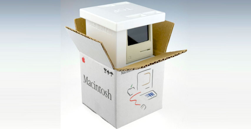

Le Pico Mac Nano est une reproduction fonctionnelle d’un Macintosh de 1984. Mais une reproduction de 62 mm de haut.
Cela fait un moment que l’émulation d’un Macintosh est possible avec un Raspberry Pi Pico. Pour aller plus loin, Nick Gaillard a décidé d’intégrer cette puce dans un vrai Mac. Enfin, presque. Le Pico Mac Nano ne mesure que 6 cm de haut.
Construit avec une coque imprimée en 3D, un écran, de 2 pouces de diagonale en 640 x 480 pixels qui a donné beaucoup de fil à retordre à l’auteur pour afficher correctement une image.
Piloté par une carte développée pour l’occasion pour connecter l’écran et équipée d’une solution ultra compacte de Raspberry Pi Pico Zero. L’ensemble est pensé de manière à positionner la prise USB Type-C vers l’arrière du châssis tout en intégrant un lecteur de cartes MicroSD. Assemblé, le Pico Mac Nano propose un look identique au premier Macintosh.
À l’intérieur du châssis, on retrouve un support pour l’écran et un autre pour les PCB, des boutons intégrés à la coque et plein de petits détails comme la signature du projet dans l’épaisseur u châssis. Ou des vis noires, ici des M.2 de 1.5 mm, pour assembler le tout. Autant de petites signatures qui rappellent la machine originale.
Une version de la carte permet d’ajouter une petite batterie à l’ensemble pour retrouver un peu d’autonomie. La connexion au clavier et à la souris se fait au travers d’un câble USB Type-C dédié qui propose deux connecteurs d’entrée.
Enfin pour « parfaire » le projet, il a été question de proposer un « packaging » semblable à l’original. Avec une boite blanche décorée et de faux éléments en « polystyrène » imprimés en 3D avec du TPU.
Les premiers modèles ont été vendus très rapidement, la version complète avec le packaging état proposée à 78£ tandis que le Pico Mac Nano complet, assemblé et testé sans la boite, était à 56£. Pour plus d’infos, vous pouvez aller découvrir le site de Nick Gaillard ainsi que sa page Github ou tous les éléments nécessaires sont listés pour fabriquer votre propre ultra minimachine.
