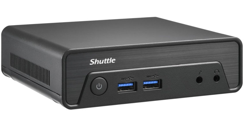

Les XPC Nano NE20N et NE10N reprennent donc la même formule de base dans un « emballage » plus grand public tout en basculant vers les puces Twin Lake. On retrouve un châssis assez compact, plus large que profond avec 13.5 cm sur 11.5 cm et 3.9 cm d’épaisseur. Le tout occupe donc un espace de 0.6 litre seulement. Le processeur est à chaque fois « collé » au châssis avec un système de caloducs pour maximiser la surface d’échange.
Le premier est sous Intel N150 tandis que le second reste en Intel N100. Tous deux emploient de la mémoire vive DDR4-3200 avec un slot SODIMM très classique (11). Officiellement limitées à 16 Go de RAM, les puces d’Intel peuvent en réalité accepter 32 Go sans problèmes.
Un port M.2 2280 NVMe PCIe 3.0 également compatible à la norme SATA 3.0 sera également disponible. La partie sans fil sera, quant à elle, confiée à un M.2 2230 très classique. La connectique comporte en face avant deux ports USB 3.2 Type-A et des prises jack audio séparées en plus d’un bouton de démarrage.
À l’arrière, une sortie vidéo DisplayPort 1.4 et HDMI 2.0, un Ethernet Gigabit, deux USB 3.2 Type-A et deux USB 2.0 Type-A. On remarque sur cette partie arrière une évacuation d’air chaud sous la forme d’une petite grille située au-dessus des ports. Le châssis semble être en métal et doit participer à la dissipation des 6 watts de TDP des processeurs. Un petit Antivol type Kensington Lock est disponible pour sécuriser l’engin.
Ces deux minimachines seront disponibles sous format barebone, libre donc à l’acheteur de les équiper de mémoire, d’un stockage et du système de son choix. Livrées avec une alimentation 19V et 65 Watts, elles seront également exploitables en mode VESA avec un adaptateur.
Les deux solutions sont garanties par Shuttle pour un fonctionnement continu, 24H/24 et 7J/7 à condition que leurs évents d’aération soient dégagés. Les XPC Nano NE20N et XPC Nano NE10N sont également compatibles avec la nomre Wake On Lan et le redémarrage à la reprise de courant après une panne.
