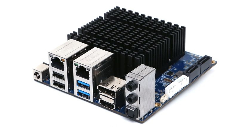

La carte Odroid-H2+ de Hardkernel mesure 11 cm de long comme de large sur une épaisseur de 4.3 cm. Ce format hybride un peu bizarre n’est pas spécialement pensé pour intégrer un boitier classique mais plutôt venir équiper un projet personnel ou professionnel. La carte est en effet taillée pour venir à bout d’énormément de tâches.
ODROID-H2+
La base de la carte Odroid-H2+, c’est un processeur Intel Celeron J4115, une puce pas encore officiellement annoncée par Intel mais que l’on a déjà vu sur le Chuwi Larkbox. Il s’agit d’un quatre cœurs Gemini Lake Refresh, cadencés de 1.8 à 2.5 GHz, associés à un circuit graphique Intel UHD 600 avec 12 EU à 700 MHz. Une solution qui devrait proposer des capacités plus que correctes.
Surtout que les choix opérés par Hardkernel sont excellents ! Le fabricant n’a pas hésité à intégrer un double slot So-DIMM DDR4. Cela suppose que la machine pourra embarquer jusqu’à 32 Go de mémoire vive en double canal. Mieux encore, la petite solution peut piloter un port M.2 uniquement compatible PCIe x4 NVMe ainsi que deux SATA 3.0 et un eMMC. Trois solutions de stockage différentes et quatre unités possibles par défaut. On pourra construire aisément un système avec un démarrage en NVMe ultra rapide et du stockage de masse en SATA 3.0.
ODROID-H2+
Les bonnes nouvelles ne s’arrêtent pas là avec pas mal d’autres bonnes intégrations connectiques. La carte propose pas moins de deux ports Ethernet Gigabit pour adresser deux réseaux différents. Elle promet également deux sorties vidéo avec un port HDMI 2.0 et un DisplayPort 1.2. Enfin, elle propose pas moins de quatre ports USB Type-A, deux en USB 2.0 et deux en USB 3.0. La partie audio est également complète avec deux jacks audio séparés pour casque et micro mais également une sortie S/PDIF optique. Enfin, pas moins de 24 broches sont disponibles pour piloter des extensions externes.
ODROID-H2+
Proposée à 119$ directement chez Hardkernel, la solution est très intéressante pour de multiples usages. Elle pourra piloter une solution domotique, servir de serveur d’appoint ou de carte de développement. Parfaitement silencieuse avec son gros dissipateur en aluminium qui encaisse les 10 watts du processeur, elle pourrait également venir se glisser dans une solution multimédia ou le circuit graphique ne démériterait pas en décompression vidéo et audio grâce à sa connectique numérique complète.
ODROID-H2+
La carte est en effet capable de prendre en charge deux affichages UltraHD en parallèle, ce qui lui ouvrira sans doute les portes d’usages d’affichage numérique. La Odroid-H2+ propose également un pilotage CEC via une carte d’extension à connecter à ses broches d’extension. La carte propose même des fonctions de Wake-On-Lan pour être totalement pilotée à distance via un réseau. Un connecteur pour ajouter un ventilateur est également disponible afin de glisser la solution dans des boîtiers étroits. Deux boutons et quelques LEDs terminent le listing de l’équipement de cette solution originale : un premier pour démarrer l’engin, l’autre pour un reset système.
ODROID-H2+
Compatible Windows et Linux,1, la Odroid-H2+ est une solution très complète qui ouvre pas mal de perspectives d’usages.
