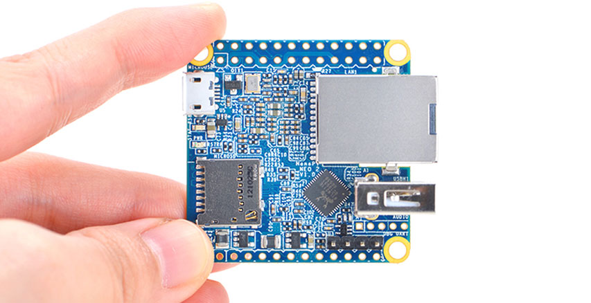

La NanoPi NEO2 est une carte de développement à l’enveloppe réellement compacte, elle ne mesure que 4 cm sur 4cm. Elle propose pourtant un équipement complet, avec GPIO ainsi qu’un port Ethernet Gigabit et permet de faire tourner différentes versions de Linux.
La NanoPi NEO2 propose 512 Mo de mémoire vive et boote sur une carte MicroSDXC ce qui permet de lui faire profiter d’un stockage de base conséquent. Elle s’alimente en 5V/2A via une prise MicroUSB, bref c’est un vrai micro ordinateur de poche avec des possibilités de pilotage d’éléments externes qui ne coûte que 15$.
Parmi les points clés de cette solution, on retrouve le AllWinner H5, un SoC qui a pas mal de coffre pour de nombreuses applications. Le Cortex-A53 est performant ici en version quadruple coeur, surtout adossé à un chipset Mali450MP 6 coeurs. La mémoire vive est plus légère, 512 Mo seulement mais suffisante pour ce type de module qui n’a pas vocation à devenir une machine de guerre mais plutôt à porter une application sur un système léger.
La présence d’un port Ethernet Gigabit piloté par un chipset Realtek RTL8211E permettra de piloter de grandes quantités de données sur un réseau local mais aussi d’interroger ou d’analyser des éléments en ligne. Le reste de la connectique comporte une prise USB 2.0 plein format positionnée à la verticale à côté du port Ethernet pour gagner en compacité ainsi qu’un port Micro USB OTG. Enfin, deux headers de ports USB 2.0 sont intégrés à la carte pour étendre ses possibilités en les peuplant.
Le reste des headers est classique et plutôt complet : 24 pins d’un côté avec I2C, 2x UART, SPI et PWM. De l’autre, 12 pins avec les deux USB, I2S et une entrée infrarouge. Enfin, à part, un petit header de 5 pins propose de récupérer une entrée micro et une sortie audio stéréo. Cette dernière solution est idéale pour imaginer des stations solo mais également des solutions d’écoute et de réponse du type Alexa d’Amazon. Deux leds d’alimentation et d’état sont également implantées sur la carte.
A 14.99$, cette petite carte a pas mal de potentiel, elle pourra accueillir pas mal d’options compatibles mises en avant par FriendlyARM : Caméra, module RTC, boussole, GPS, batterie, dock Arduino, DAC, écran tactiles et autres. Une option est d’ailleurs quasi obligatoire même si elle peut se bricoler aisément : Un dissipateur thermique qu’il faudra déposer sur le AllWinner H5.
Si la puce AllWinner est livrée nue et peut fonctionner ainsi, elle sera sensible à des bouffées de chaleur en étant très sollicitée. La mise en place d’un dissipateur thermique est quasi obligatoire. Vous aurez noté que la NanoPi NEO2 ne comporte pas de sortie vidéo, elle est donc destinée à un système d’exploitation pilotable via une autre machine.
