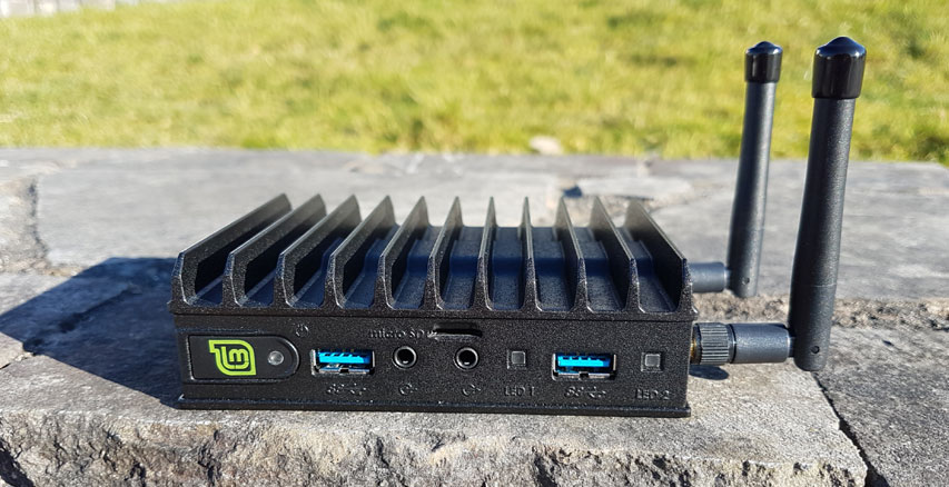

Billet original du 26 Mars 2018 : La Mintbox Mini 2 ne se différencie pas vraiment physiquement de son aîné le Fitlet 2 sorti en Novembre dernier. Compulab a repris ici le châssis à ailettes épaisses pour créer un engin capable d’encaisser passivement les 10 watts de son Celeron J3455.
Mintbox Mini 2
Pas de grosses nouveautés physiques donc mais plutôt ce qui ressemble à une spécialisation commerciale. Le logo de Linux Mint apparaît désormais sur la façade de l’engin et je suppose que le choix du moteur a été également fait en fonction des besoins de la distribution. Le processeur quadruple coeur cadencé de 1.5 à 2.3 GHz avec 2 Mo de cache est ici associé avec 4 Go de mémoire vive et un stockage de 64 Go dans la version de base à 299$. Ou, pour 149$ de plus, vous pourrez choisir un modèle avec 8 Go de mémoire vive et 120 Go de stockage. A noter que la mémoire est montée sur des slots SoDIMM ce qui permettra de pousser la carte mère à accepter jusqu’à 16 go si le besoin s’en fait sentir et cela malgré la limitation « théorique » du Celeron à 8 Go maximum…
2018-03-26 11_55_37-minimachines.net
L’évolution depuis la Mintbox Mini première du nom est importante pour un prix très ^roche
Le reste de la machine est  très complet puisqu’on retrouve pas moins de deux ports Ethernet Gigabit, un Wifi de type 802.11AC et un module Bluetooth 4.2. Deux sorties vidéo permettront de prendre en charge deux affichages en simultané. La première est une sortie HDMI 1.4 qui promet de l’UltraHD  en 60Hz et la seconde un DisplayPort 1.2 offrant le même affichage. Deux ports d’antenne et un port antivol Kensington Lock sont également disponibles.
Mintbox Mini 2
La connectique comprend également deux ports USB 3.0 en façade, deux autres ports USB 2.0 au dos, un lecteur de cartes MicroSDXC et des ports jack 3.5 mm pour casque et micro. Vraiment pas mal pour un engin qui mesure 11.2 cm de large pour 8.4 cm de profondeur et 3.4 cm d’épaisseur. A noter que, comme pour le Fitlet 2, la Linux Mint 2 est garantie 5 années par défaut par Compulab et peut fonctionner par des températures allant de -40*C à +85°C tout en proposant une résistance à l’humidité et à la poussière.
