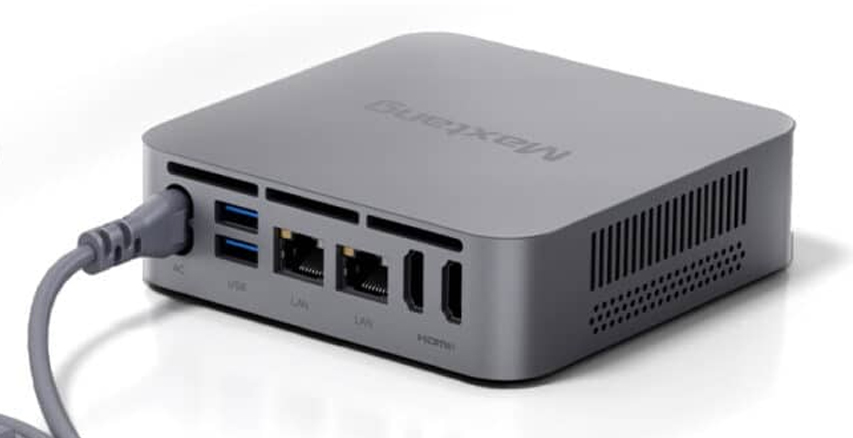

On retrouve ici un boitier très classique de 12 cm de large et autant de profondeur avec juste 3.55 cm d’épaisseur. À l’intérieur, rien de vraiment surprenant. Un seul slot SODIMM de DDR4 qui accueille un module de 16 Go et deux ports M.2 2280 pour du stockage. Le premier proposera un format NVMe PCIe 3.0 x4 et le second un PCIe 3.0 x1. Un troisième port M.2 2230 accueillera une solution Wi-Fi5 et Bluetooth.
La face avant propose deux ports USB Type-A, un en USB 3.2, l’autre en USB 2.0, un jack audio combo 3.5 mm, le bouton de démarrage et un bouton de reset qu’on activera à l’aide d’un trombone1.
À l’arrière, on retrouve deux USB 3.2 Type-A supplémentaires, deux ports Ethernet Gigabit et deux sorties vidéos HDMI 2.0. On découvre également la prise bipolaire qui servira à alimenter la machine.
