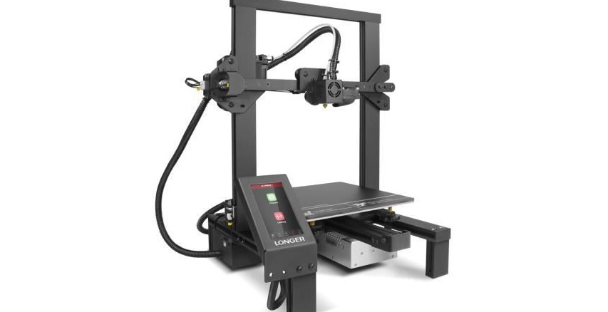

Longer LK4 Pro
La Longer LK4 Pro est donc identique en tout point, il s’agit d’un modèle de bureau assez classique au volume d’encombrement de 40.2 cm de large pour 42.5 cm de profondeur et 50.5 cm de haut. Elle propose une aire d’impression classique : 22 cm de large maximum sur 25 cm de hauteur. De quoi imprimer des objets conséquents avec plusieurs types de filaments. La buse de l’imprimante monte à 250°C max, ce qui est suffisant pour prendre en charge les filaments PLA, l’ABS et les matières type « Wood ». Des filaments plus ou moins chargés de particules de bois pour un rendu semblable à une sculpture dans la matière. La finesse des couches est classique avec un choix possible de 0.1 à 0.4 mm et  des vitesses d’impression pouvant atteindre en théorie 120 mm/s. En pratique, dépasser les 80 mm/s peut s’avérer hasardeux, il est également possible de descendre à 30 mm/s.
L’imprimante propose un plateau chauffant en aluminium (100°C) couvert par une plaque de verre qui offre une très bonne surface d’accroche1. La buse et le fonctionnement global de l’imprimante sont classiques avec un montage pas à pas expliqué par une documentation en papier plutôt claire. Il est possible également de trouver en ligne des vidéos montrant l’opération à effectuer étape par étape pour la Longer LK4 Pro ou la LK4 classique.
Longer LK4 Pro
Les points forts de ce modèle sont nombreux, à commencer par un circuit électrique entièrement en 24 volts au lieu de 12 volts. Les opérations de chauffe du plateau et de la buse sont bien plus rapides en 24 volts et l’imprimante est plus facile d’emploi grâce à cela. La présence d’un grand écran tactile couleur semble au début assez gadget mais il est bien pensé et efficace. Il permet une prise en main immédiate et facilite surtout la vie de l’utilisateur au quotidien. Pour niveler le plateau par exemple, un menu permet de déplacer rapidement la buse sur 5 points de contrôle afin de réaliser l’opération de calibration sans problèmes.
Longer LK4 Pro
Une option permet de basculer l’imprimante en français
Les menus de choix d’impression comme le contrôle de celle-ci sont également clairement lisibles, ce qui est assez agréable au quotidien. Les températures des différents éléments sont clairement affichées, les durées d’impression, les différents réglages, tout cela est très lisible. La partie logicielle de l’imprimante est Open Source Marlin et la carte mère est pilotable par une solution externe en USB comme un montage Octoprint. L’ensemble modifiable, profitant de nombreux développements, est surtout très efficace et agréable.
