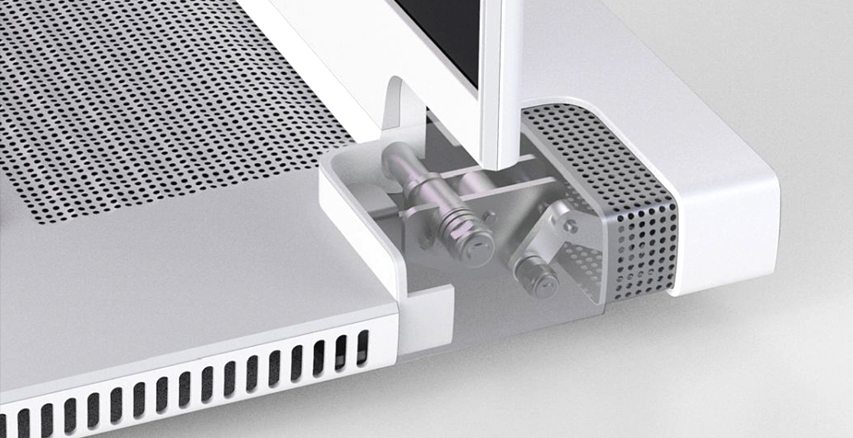

Le Dynamic Airflow de Winstron est une solution qui cherche à améliorer les capacités de refroidissement des ordinateurs portables.
Le Wistron Dynamic Airflow n’est pas très… dynamique. Il s’agit surtout d’une solution qui propose une meilleure surface d’aspiration pour les ventilateurs intégrés dans les portables. L’idée de base est assez simple, il suffit d’ouvrir le capot de son ordinateur et de le déployer pour entrainer une extension de la partie arrière de celui-ci.
Cette ouverture permettra d’améliorer l’aspiration pour faire circuler de l’air frais dans votre PC. Cela permet également d’imaginer des mailles plus larges aux ouïes d’aspiration puisque, une fois refermé, votre PC restera protégé des poussières au fond de votre sac.
Minimachines-03-2024
Ce mécanisme n’aura donc de dynamique que l’ouverture et la fermeture qui coïncideront à celles de votre écran, provoquant du même coup l’éloignement de ce que Winstron appelle le « heat module » et qui doit correspondre à l’échangeur thermique du caloduc vers les ailettes de dissipation. L’idée n’est pas mauvaise en théorie même si elle me fait un peu sourire. En fait cela suppose un portable plus profond pour être moins épais. Un choix qui se conjugue avec un effet « waouh » lors du déploiement du portable. Cela peut être également une solution pour assumer des systèmes de pus en plus gourmands en ressources sur des designs classiques.
Le dispositif pourrait également profiter d’une évacuation de l’air vers le haut, plus directe, juste derrière l’écran. Cette idée, combinée à des dispositifs plus classiques pourrait permettre à des solutions passives ou semi passives de mieux se comporter. Le tout en profitant d’un mécanisme simple qui n’use pas de technologies complexes puisque ce sont les muscles de l’utilisateur qui activent l’ensemble.
Pour rappel, Winstron est un fabricant qui ne vend pas en direct ses machines mais fabrique pour d’autres. Leurs designs de ce type peuvent ou non être retenus par leurs clients. Rien ne dit que ce type de produit se retrouve un jour sur le marché. A moins que ? A moins qu’un prototype ne prouve une efficacité redoutable et donne envie à des marques de l’employer. Ce qui amènerait des clients à Winstron qui n’a pas manqué de breveter cette idée.

    Étrange. Pas mal de portables orientés jeu ont déjà une protubérance à l’arrière pour justement une meilleure ventilation. Par ex les Asus ROG, depuis plus de 10 ans, pour ne citer qu’eux.
    Avoir un système coulissant.. bof, autant avoir le système fixe. J’imagine aussi le souci au moment de ranger le portable dans un sac ou une malette : trop long 😅

    Ce concept est sympa mais ne peut être utilisé avec les portables 2 en 1 qui fonctionnent pliés à 360° … (ni avec mon vieux buzin 12″, l’emplacement étant occupé par la batterie amovible)
  • 5 mars 2024 - 23 h 03 min
    j’utilise mon portable sur les genoux lorsque je suis dans les transports et complètement fermé et connecter au hub 10en1 lorsque je suis au bureau. comment va t’il se refroidir dans la 2nde situation?
  • 6 mars 2024 - 0 h 19 min
    @etienne: Perso, mon portable est toujours ouvert, même lorsqu’il est connecté à son dock (écran éteint).
    Je me dis que ça n’est bon ni pour l’écran qui est au contact d’une surface chaude, ni pour le PC qui perd une source de dissipation naturelle.
    C’est peut-être une vue de l’esprit mais je me dis que faire tourner une machine fermée alors qu’elle est conçue pour être utilisée ouverte n’est pas une bonne idée.
