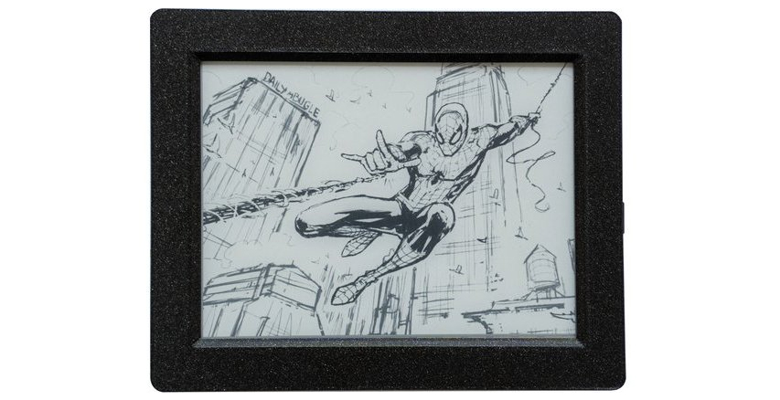

Troisième modèle à sortir depuis 2019, le Inkplate 6Plus reprend la même « mécanique » que les précédents en ajoutant quelques petits éléments supplémentaires. Ce modèle de 6 pouces de diagonale est parfait pour créer de multiples objets… Son affichage est original puisqu’il s’agit de la même dalle qu’un Kindle d’Amazon.
Inkplate 6PLUS
Et quand je dis la même dalle, c’est vraiment la même dalle. Les Inkplate utilisent des dalles de Kindle en bon état qu’ils recyclent. Beaucoup de liseuses peuvent terminer brusquement leur vie à la suite d’une chute ou d’un problème matériel sans que la dalle ne soit affectée. Au lieu de jeter le tout à la poubelle, la société récupère ces dalles et les intègre dans ses montages. Du coup, l’écran propose une diagonale de 6″ en 1024 x 758 pixels avec une surcouche tactile et même, pour cette nouvelle version, un système d’éclairage frontal intégré avec 64 niveaux de luminosité.
