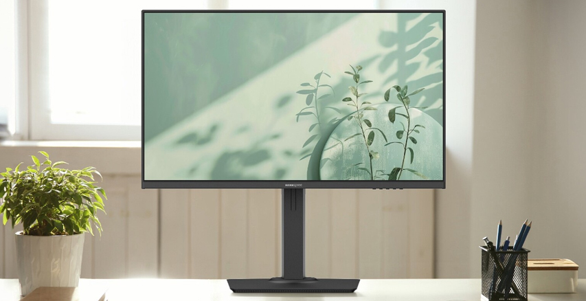

HANNspree Hybri, un écran transflectif pour le confort des yeux
Le HANNspree Hybri est une solution de 23.8 pouces de diagonale avec une dalle FullHD et un rafraichissement de 75 Hz.
Cette dalle HANNspree Hybri est assez particulière puisqu’elle propose un traitement transflectif. L’idée derrière ce procédé est de ne pas utiliser de retro éclairage mais plutôt de réfléchir la lumière ambiante au même titre que du papier ou de l’encre numérique.
La dalle du HANNspree Hybri est de type TN, ses angles de vision ne seront donc pas forcément formidables. La définition 1920 x 1080 pixels est classique pour ce type de modèle « 24 pouces » et le rafraichissement n’a rien d’extraordinaire aujourd’hui. Ce qui change la donne, c’est le côté transflectif de l’offre.
je doute que les couleurs soient aussi pimpantes
Les dalles de ce type ont un rétro-éclairage intégré, mais il est possible de ne pas l’activer. Auquel cas, ce sera la lumière ambiante qui viendra frapper la dalle de l’écran et illuminer en retour ce qui est affiché. Ce type de dispositif est beaucoup plus naturel pour la vue. Il est largement suffisant pour lire des documents texte et peut donc éviter une fatigue oculaire à l’utilisateur. D’autres technologies, notamment d’encre numérique, proposent ce même type de service. Mais elles n’ont en général pas les capacités des écrans LCD. Ici le constructeur promet 75 Hz de rafraichissement et 16.7 millions de couleurs. Même si, sans un rétro-éclairage fort, ces coloris peuvent avoir un aspect moins piquant que d’habitude. Le temps de réponse attendu est de 5 ms.
Le rétro-éclairage interne est de 50 nits seulement, il sert juste à compenser l’absence de luminosité suffisante dans la pièce. C’est le type d’écran parfait pour les gros consommateurs de textes et de données. Il sera également utile dans des environnements très lumineux.
En mode portrait, l’écran est parfait pour la lecture de documents texte
Reste un problème, le HANNspree Hybri est annoncé à 899$, ce qui est assez cher pour un écran 24″ de ce type. À réserver donc aux pros ou aux gens ayant un impératif de santé. Des solutions alternatives, notamment chez Dasung, proposent des dalles à encre numérique.
