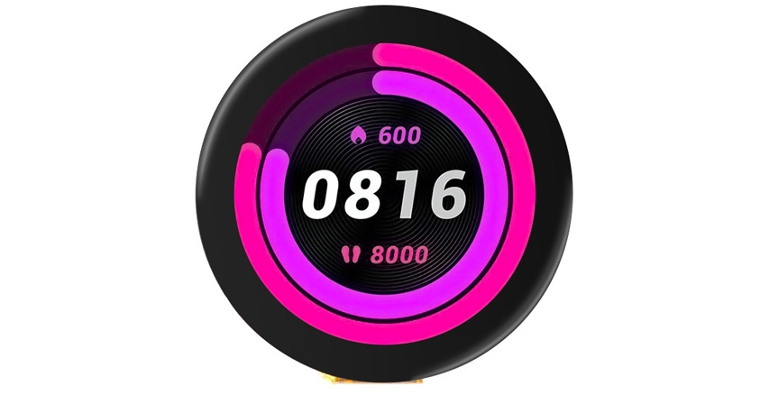

Crowpanel : un ESP32 intégré dans un écran rond de 1.28″
Elecrow présente le Crowpanel, un petit écran rond tactile associé à une puce ESP32 programmable aux multiples possibilités.
Le Crowpanel est un petit écran indépendant qui permet d’afficher en 240 x 240 pixels via une dalle IPS. Reliée en SPI à un ESP32, c’est un petit outil qui peut permettre de nombreuses intégrations intéressantes.
Le Crowpanel est compatible avec de nombreux outils logiciels. Pilotable sous Home Assistant, il pourra devenir un allié fort pratique pour relever des informations dans le cadre d’une utilisation domotique mais pourra également devenir une télécommande pour divers outils. Intégrant un ESP32-C3 mais également une liaison Wi-Fi et Bluetooth BLE. Le petit objet pourra donc afficher non seulement la température, par exemple, mais également agir sur le thermostat pour peu que vous le reliez à un Home assistant correctement configuré.
D’autres usages sont possibles grâce à une compatibilité Arduino, MicroPython et LVGL. On peut programmer divers outils, transformer le petit écran en panneau d’information, distributeur de QR Codes, afficheur de météo ou tout autre projet. Le côté capacitif permettant de piloter énormément d’actions.
Proposé à moins de 13€, il faudra compter sur 3€ de frais de port minimum pour vous faire livrer. J’avoue que ce genre de petit accessoire me donne pas mal d’idées de projets. La compatibilité Home Assistant associée au prix assez léger me donne envie d’en faire une télécommande pour divers scénarios assez discrète et pratique.
