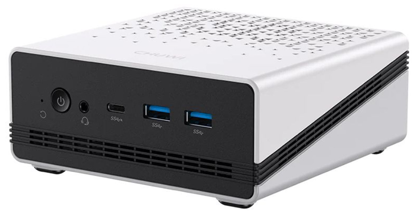

La Chuwi UBox est une solution qui change un peu nos habitudes avec un nouveau design et un « vieux » processeur.
La Chuwi Ubox propose un rapport performances / prix assez intéressant. Un Ryzen 5 6600H lancé officiellement en avril 2022 sous une génération Zen 3+. Pas une mauvaise solution en soit mais un processeur qui a désormais les cœurs entre deux chaises.
Il fût un temps où sur Minimachines il ne se passait pas un mois sans que l’on parle de la marque Chuwi. Aujourd’hui, il semble que celle-ci est passée largement derrière le peloton de tête et s’est grandement faite oublier. J’adorais les MiniPC Herobox de la marque parce qu’ils réunissaient des éléments assez rares sur un même modèle : un prix abordable, des performances solides et un fonctionnement totalement passif. Et puis, parce que la marque a tardé à se mettre à la page des puces de nouvelle génération tout en ajoutant discrètement un ventilateur dans ses machines fanless, on a un peu perdu sa trace.
Avec le Chuwi Ubox, on découvre une nouvelle offre mais pas forcément celle qu’on aurait attendu. Le processeur choisi est en effet assez étonnant. Pas qu’il soit mauvais, c’est une solution qui déploie 6 cœurs et 12 Threads, gravée en 6 nanomètres et qui propose un Radeon 660M. Un circuit développant 6 cœurs RDNA 2 à 1.9 GHz. Le problème de cette puce c’est sa consommation, 45 watts de TDP. Pas si élevé par rapport au reste du marché mais en quelques trimestres AMD a proposé beaucoup mieux pour ce type de TDP sur le marché et surtout des processeurs équivalents en terme de performances pour moins de dépense énergétique. Le  bon côté de cette puce ? Elle a du fortement baisser en tarif pour les fabricants de minimachines tout en développant toujours des capacités élevées.
Un Ryzen 5 6600H est ainsi capable de beaucoup de choses, aussi bien en 2D qu’en 3D, en calcul qu’en décompression vidéo, c’est un processeur assez souple. Il se place au dessus des meilleurs processeurs Alder Lake N d’Intel mais pour un TDP bien plus grand évidemment. Ici , le Chuwi Ubox est entouré de 16 Go de mémoire vive DDR5-4800 en double canal et d’un stockage SSD NVme PCIE 3.0 de 512 Go en M.2 2280. A noter que deux ports M.2 2280 sont disponibles dans la machine et que les deux prennent en charge du PCIe 4.0. Chuwi ayant choisi un modèle moins performant pour de probables raisons tarifaires.
La ventilation semble très travaillée ici avec une large ouverture inférieure pour aspirer de l’air frais sous l’engin et un décalage du MiniPC de son support à l’aide de 4 patins antidérapants. La coque est en plastique, ce qui va permettre au module Wi-Fi6 et Bluetooth 5.2 de proposer de bonnes performances en transfert sans fil.
Le dispositif de refroidissement est classique. Un double caloduc transporte la chaleur vers des ailettes et un ventilateur souffle de l’air frais sur celles-ci pour évacuer la chaleur. On note également la présence d’un petit ventilateur au dessus de la machine qui va servir à refroidir les composants mémoire et stockage.
La connectique avant est assez complète avec un USB4, deux USB 3.2 Type-A et un jack audio combo 3.5 mm en plus du bouton de démarrage. On note la présence d’une ouïe servant à aspirer de l’air frais qui va traverser l’engin de part en part.
Sur la partie arrière, on note la présence de deux ports Ethernet 2.5 Gigabit, un DisplayPort en 1.2, un HDMI 2.0, un troisième port USB 3.2 Type-A et un USB 2.0 Type-A. L’alimentation se fait via un port jack classique. Au passage, encore une fois, le constructeur a choisi de positionner l’extraction d’air chaud sur la partie basse de la machine, ce qui entrainera une accumulation de chaleur si les câbles sont positionnés devant. Il faudra veiller à laisser l’air circuler ou à accrocher le Chuwi Ubox à la verticale avec un support VESA. Un port Antivol type Kensington Lock est disponible sur le côté du châssis.

    j’ai toujours du mal à comprendre pourquoi les ingénieurs font ce genre de design, ou le dispositif qui dégage de la chaleur est montté à l’envers.
    Ici, le PC est posé sur ses pattes, et la chaleur est diffusée par defaut depuis le radiateur vers le circuit imprimé et tous ses composants. Même chose pour les barettes mémoire qui accumulent la chaleur contre le circuit imprimé
    Il y a bien sur le ventilateur qui aspire l’air frais du dessous vers les 2 cotés, mais je ne peux m’empêcher de penser que si le circuit imprimé était monté dans l’autre sens, la ventilation serait plus efficace.
  • 5 novembre 2024 - 14 h 14 min
    @eugene: Un ingé m’avait expliqué que le fait que le CPU soit monté sous le ¨PCB ne posait pas vraiment de soucis… Par contre la ventilation bouchée c’est clairement un problème désormais. Avec 2 ou 3 USB, deux câbles vidéo, un ou deux Ethernet, ça commence a faire une vraie barricade.
