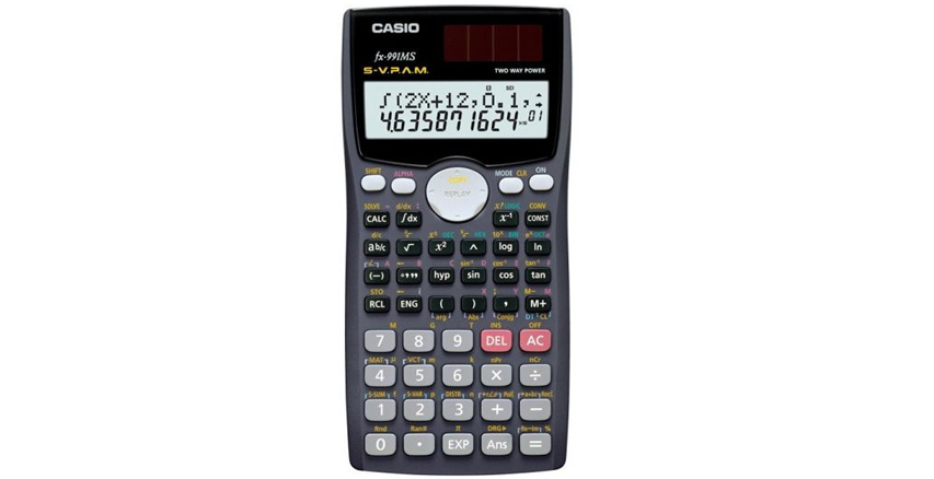

Cette Calculhackeuse n’est pas à proprement parler une anti-sèche, il s’agit d’un outil classique pendant les contrôles de maths ou de physique-chimie, légèrement améliorée. Elle se comporte comme une calculatrice classique au demeurant, on peut lui faire faire les opérations habituelles. Elle présente une zone en haut à droite au dessus de l’écran LCD qui est un capteur solaire. Elle passe donc pour une solution on ne peut plus classique.
Là où la calculatrice change, c’est lorsque l’on sait comment la mettre réellement en marche. Il n’y a pas de bouton caché ou de combinaison de touches pour activer un sous menu. Il faut vraiment savoir comment activer ses fonctions cachées.
Calculhackeuse
Pour réveiller  la face cachée de cette Calculhackeuse, il faut positionner un petit aimant à sa base ou en haut du châssis. Il activera alors des fonctions… inédites. Ce petit aimant peut facilement être intégré à un corps de stylo et se positionner de manière totalement invisible.

Une fois réveillée, la calculatrice révèle le petit écran OLED secondaire de 128 x 32 pixels qui remplace le capteur solaire d’origine. Elle active également un module Wifi et lance une interface particulière qui permettra d’aller fouiller dans des bases de données en ligne. C’est là que se trouvent les vraies anti-sèches. Car il est possible de glisser l’ensemble de ses cours facilement dans une bibliothèque Firebase qui sera directement accessible.
