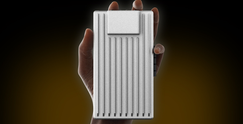

La ZimaBoard 2 est annoncée, elle reprend le même principe que la première carte-serveur de la marque. Fournir dans un minimum d’espace un engin capable de se comporter en passerelle de gestion de données, en serveur personnel, en gestionnaire domotique ou tout autre outil connecté.
C’est au travers d’un financement participatif sur Kickstarter que la première carte est sortie en 2021. Elle tournait alors grâce à un Celeron N3350 sur une base en 2 Go de mémoire vive et 16 Go de stockage. Des modèles en 8 / 32 Go étaient également disponibles et les tarifs oscillaient de 57 à 108€. Une minimachine qui se voulait donc abordable pour des missions réseau assez complètes. J’en ai réservé une, je l’ai reçue et elle fonctionne toujours parfaitement pour des usages simples. Le problème de cette solution est qu’elle a pas mal vieilli et que beaucoup de distributions spécialisées se sont énormément enrichies en fonctionnalités. Les outils qui tournaient correctement sur un Celeron il y a quatre ans ont plus de mal a rester fluide aujourd’hui.
La ZimaBoard 2 reprend donc logiquement le même concept avec un format assez proche tout en se mettant à jour techniquement. Si le détail de ses composants n’a pas été dévoilé pour le moment, il semble logique d’imaginer une solution beaucoup plus complète et performante au vu des solutions MiniPC plus classiques apparues entre temps. Zima indique que sa nouvelle solution sera plus performante et on a peu de peine à imaginer qu’un processeur de type Alder Lake-N ou Twin Lake sera embarqué. La mémoire vive sera probablement plus élevée avec des options allant jusqu’à 16 Go quant au stockage, il pourrait passer à une solution embarquée de type UFS.
Ce que les images indiquent, c’est la présence d’une connectique assez large avec deux USB 3.x Type-A, deux ports Ethernet, un jack d’alimentation et un port difficile à identifier qui pourrait être une sortie vidéo MiniDisplayPort comme sur la première carte. De l’autre côté de la machine, on retrouve un autre port non identifié (une alimentation SATA ?) et deux ports SATA3 pour brancher des stockages supplémentaires. Sur la tranche de l’engin, on note la présence d’un port PCIe pour connecter différentes solutions externes.
Sans ventilation active, le boitier se sert d’un dissipateur constitué par son châssis et une grande plaque métallique pour assumer le refroidissement passif de ses composants. C’était le cas avec la première carte sous Celeron qui développait un TDP de 6 watts, soit le même TDP qu’un Intel N150 aujourd’hui.
Ce que la marque a documenté par contre, c’est l’usage visé par cette nouvelle carte. Elle prépare sans doute un lancement au travers d’une nouvelle campagne de financement participatif et cherche à séduire les internautes. La Zimaboard 2 proposera les mêmes solutions logicielles que précédemment avec ZimaOS, une solution clé en main pour piloter plusieurs scénarios d’usages domestiques. Mais il semble évident que la recette d’un système x86 soit conservée et que la minimachine propose tout un éventail de possibilités logicielles en assurant une grande compatibilité avec le monde Linux.
La liste des systèmes services déployables sur la carte est assez impressionnante : pfSense, OMV, Proxmox VE, TrueNAS, Unraid, OpenWrt, Ubuntu, Windows, Android, Linux, Docker Apps, Home Assistant, Wireshark, MITM Proxy, ZimaOS, CasaOS, Radarr, Plex, Emby, Jellyfin, WordPress, Nextcloud, Ollama, Deluge, Qbittorrent, Node-RED, Grafana, Pi-hole, Portainer, Photoprism, Immich, Palworld, Swing Music, Tailscale et beaucoup d’autres pourront fonctionner.

Mise à jour : La carte ZimaBoard 2 est désormais proposée sur KickStarter où son financement est déjà assuré. Elle en profite pour dévoiler le détail de ses composants. C’est donc sans trop de surprise que nous découvrons ici un Intel Twin Lake N150 épaulé par 8 à 16 Go de mémoire vive en LPDDR5x-4800 et 32 à 64 Go de stockage de base en eMMC.
Les cartes proposent également deux ports SATA3 via un adaptateur en Y pour ajouter des stockages externes. Un port PCIe 3.0 X4 est présent pour connecter des cartes externes. Qu’il s’agisse de carte graphique, de carte d’accélération, de carte audio ou même de support de stockage NVMe par exemple.
La connectique montre la présence de deux USB 3.1 Type-A, deux ports Ethernet 2.5 Gigabit et une sortie vidéo native en Mini DisplayPort 1.4.
La ZimaBoard 2 se négocie à partir de 158€ dans un pack comprenant la carte-PC en version 8/32 Go, une alimentation 60 watts et un câble SATA-Y. Une seconde version en 16 / 64 Go est annoncée à 220€. Des versions plus complètes avec des cartes d’extension NVMe sur le port PCIe sont par ailleurs listées. Ces prix ne comprennent pas les frais de port ni la TVA, la livraison est censée être proposée en aout prochain.
Un MiniPC parfait pour de nombreux usages qui vont de la surveillance réseau au lecteur multimédia robuste en passant par un Mini NAS ou un PC de poche comme couteau suisse mobile. A suivre.
