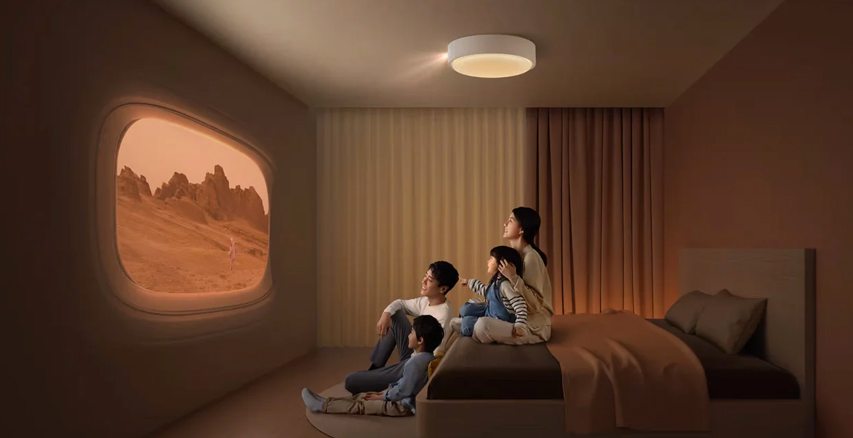

Le XGIMI Magic Lamp se fond dans le décor. Ce vidéoprojecteur à courte focale veut se faire totalement oublier.
Une minimachine c’est bien, mais une solution invisible c’est encore mieux. Le XGIMI Magic Lamp est pensé pour venir s’intégrer dans votre intérieur de manière beaucoup moins intrusive que la majorité des autres vidéoprojecteur.
L’idée est de se positionner comme un plafonnier, le XGIMI Magic Lamp est effectivement une lampe de plafond à LEDs classique qui permettra d’éclairer un intérieur comme une solution habituelle. La nuance vient de la présence dans cet appareil d’un vidéoprojecteur à courte focale. Avec un recul de 1.5 mètre, le dispositif promet un écran de 100″ de diagonale. De quoi faire un Home Cinéma confortable.
Il sera évidemment possible de choisir l’un ou l’autre des usages et en mode vidéoprojecteur on pourra éteindre l’éclairage pour se retrouver dans la pénombre. Le dispositif utilise un système DLP de Texas Instruments et promet un vrai FullHD en 900 lumens. Si la focale est fixe, une solution de correction logicielle sera disponible et on pourra donc adapter plus simplement l’image par rapport à son mur ou un éventuel écran.
En plus des deux fonctions, un système audio stéréo deux fois 8 Watts signé Harman Kardon sera intégré à l’engin. On pourra l’utiliser pour sonoriser la pièce avec une certification Dolby Audio et DTS. La connexion se fera au travers de solutions de streaming via une application pilotant le système Android embarqué. Un système de connexion sans fil permettra en option d’ajouter des périphériques HDMI jusqu’au XGIMI Magic Lamp. Proposé 7999 Yuans en Chine soit environ 1200€ HT, avec une sortie très limitée à ses débuts, le vidéoprojecteur n’est pas prévu pour le moment pour une commercialisation internationale.
L’idée est excellente mais elle se heurte à quelques soucis pour une grande distribution. La première étant la difficulté de son installation. En général, on dispose les lampes au centre des pièces et non pas à 1.5 mètre du mur. L’idée de remplacer un plafonnier existant avec ce type d’appareil peut donc être assez compliquée. Autre souci, le choix d’une focale fixe qui va imposer des positions définies par la diagonale d’écran voulue, ce qui est également un contrepoint technique asse lourd pour une installation classique. Bien sûr, il est possible dans un faux plafond de déplacer la position d’une lampe pour adapter le produit à son environnement.
Mais c’est évidemment un autre engagement qu’un vidéoprojecteur prêt à l’emploi en le posant sur un meuble pour s’en servir. Dans le cadre d’une installation neuve et complète, l’installation a du sens mais reste en dessous de ce que peuvent proposer des solutions plus classiques. Il faudrait probablement un engin plus abouti, plus complet, avec une fonction zoom optique et quelques améliorations techniques pour faire de ce XGIMI Magic Lamp un véritable vidéoprojecteur grand public. Mais, dans ce cas, il y aurait sans doute un problème de tarif…
Le public le plus intéressé sera sans doute un public pro, de la chambre d’hôtel à la construction de magasins ou dans des solutions de muséographie, la solution peut avoir beaucoup d’intérêt. La marque a le mérite de proposer ce concept en premier et doit, d’ores et déjà, travailler à divers dérivés techniques.
