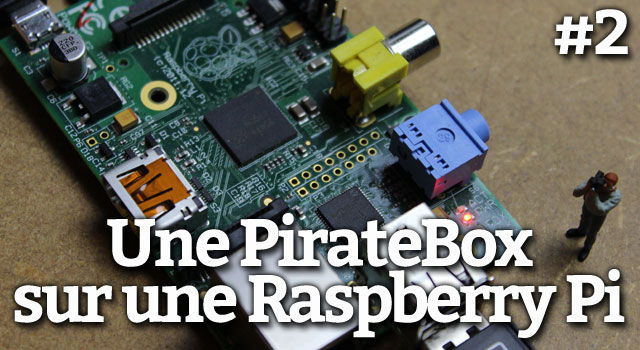

Une PirateBox à partir d’une Raspberry Pi 2eme partie
Après la mise en place de la carte Raspberry Pi en vue d’en faire une PirateBox, voici comment monter le serveur Wifi afin de transformer l’ensemble en un hotspot de partage de données.
Si vous arrivez sur cette page sans avoir lu la première partie de ce guide, il est encore temps de le faire. L’idée globale du projet y est décrite ainsi que les divers éléments nécessaires à sa mise en route tant au point de vue matériel que logiciel .Commencer ce guide à partir de cette page est possible mais sera plus ardue.
 Raspberry PiRateBox
Donc, si vous avez bien suivi les étapes de la première partie vous avez une Raspberry Pi prête à l’emploi, sous Raspbian et vous y êtes connectés à un réseau local via un câble, et ce réseau lui même connecté à Internet. La clé Wifi n’est pas encore en place. Sur le même réseau une autre machine a ouvert une session SSH sur la Pi pour plus de commodité. (Si vous n’avez rien compris à cette phrase, il faut vraiment aller lire la première partie du guide).
