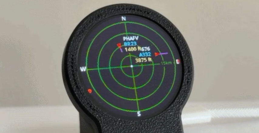

Un mini radar qui liste les avions commerciaux sous ESP32
Quoi faire de beau ces prochains jours ? Si vous construisiez un petit radar piloté par un ESP32 pour voir qui vole au-dessus de vous ?
Petit projet croisé par hasard, ce petit radar piloté par un ESP32 permet de lister et de surveiller tous les vols commerciaux qui passent au-dessus d’un point géographique. Cela ne sert pas à grand-chose mais l’interface est amusante, le projet est assez ludique et sa réalisation plutôt simple.
Vous trouverez tout le détail du code, les fichiers STL à imprimer et des instructions de montage ainsi que toutes les infos de mise en place sur cette page Github. Le projet est construit autour d’un ESP3-C33 doté de 4 Mo et d’un bouton Boot et d’un petit écran de 1.28″ rond GC9A01 en 240 x 240 pixels. La puce se connecte à un réseau Wi-Fi pour aller chercher sur internet les informations des vols commerciaux et les met à jour ensuite en temps réel sur le petit écran.
Différentes options de distance de surveillance sont possibles avec jusqu’à 25 km de rayon. Les avions sont symbolisés par des triangles surmontés de leur code avec une flèche qui donne leur direction. La hauteur des vols est indiquée, comme traditionnellement, en pieds.
Bravo à Mateusz Juszczyk pour cette réalisation.
