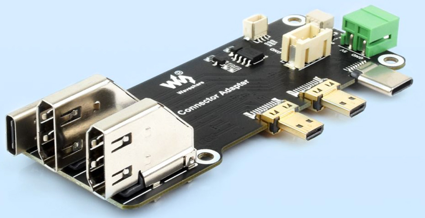

Waveshare propose un adaptateur tout bête qui va permettre de ne pas avoir à choisir un câble MicroHDMI vers HDMI taille standard pour relier un Raspberry Pi 4B ou 5 vers un équipement existant.
C’est le genre de souci rencontré par pas mal d’utilisateurs de Raspberry Pi qui s’en servent comme solution multimédia. Pour connecter la carte de développement à un téléviseur on doit transformer un MicroHDMI vers un HDMI plein format plus classique. Cela se passe en général sans encombre avec un simple câble aux deux formats mais c’est parfois plus compliqué ou plus contraignant quand les distances à parcourir sont plus longues. Le prix des câbles aux deux formats monte en flèche quand on veut conserver une certaine qualité et qu’on s’éloigne des classiques 1.2 et 1.5 mètre.
Cet adaptateur ne fait donc pas grand chose mais le fait pour peu cher. 5.99$ HT sur le site de Waveshare… sans compter les frais de port, il ne servira que de transfert connectique mais assurera également l’alimentation du Pi puisque son PCB vient se positionner contre le corps de la carte. On branchera alors le câble USB type-C d’alimentation du Pi sur l’extension Waveshare. A noter qu’une autre prise d’alimentation plus proche des normes industrielles sera également disponible. Un choix qui devrait séduire les utilisateurs professionnels pour qui cette extension a du être pensée de prime abord. Remplacer un PC gourmand dans un appareil qui consomme beaucoup d’énergie par une petite carte Raspberry Pi est une excellente idée. Mais devoir trouver comment connecter cette carte à des écrans HDMI et se débrouiller pour brancher un adaptateur secteur compatible avec l’équipement en place est souvent une autre paire de manches.
On note également la présence d’un brochage permettant de connecter une batterie sur la carte d’extension afin de la transformer en un pseudo onduleur.
La carte Waveshare est disponible en France à 12.99€ sur Amazon.
Source : CNX Software
Je me demande à quoi servent les connecteurs 3 pins avec RXD/GND/TXD.
Est-ce une eeprom, à côté ?
Ou un circuit de contrôle de charge et d’activation d’alimentation ?
Impossible pour l’instant de trouver de l’info sur le site de Waveshare ou même dans les commentaires CNX.
@StarDreamer: Peut-être que le petit chip indique par le port série au Pi qu’il est sur batterie / sur secteur via ce port série (à relier aux pins idoine du connecteur 40 broches du coup) ?

Pour moi l’avantage que je vois c’est d’avoir tous les connecteurs de la carte sur une seule face: question agencement des câbles plus facile.
Juste un petit mot pour vous signaler la qualité plus que médiocre de cet adaptateur. Le connecteur USB-C était soudé très légèrement de travers et à cassé à la première insertion. Le tout est très fragile, le PCB est ultra fin et les pistes de mauvaise qualité. Bref, du gaspillage totale, direct à la poubelle, à déconseiller totalement.
