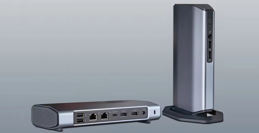

Le SZBOX X100 revisite le format Nettop sous Intel N100
Le SZBOX X100 se présente comme un nettop « à l’ancienne » un appareil qui peut se poser à plat ou se laisser debout sur un bureau.
Le SZBOX X100 intéressera les personnes à la recherche d’un MiniPC vertical comme ceux qui veulent une minimachine tout en longueur. On ne connait pas ses dimensions exactes1 mais l’engin semble un peu plus imposant que les machines standard.
Le SZBOX X100 est équipé de manière très classique avec un processeur Intel N100, un slot de mémoire vive DDR5 est disponible et pourra accueillir jusqu’ 32 Go et un port M.2 2280 NVMe PCIe 3.0 est également présent pour ajouter un stockage. C’est suffisant pour créer un poste classique, mais cela parait fort peu au vu de la taille de la machine. Des MiniPC bien plus compacts proposent plus de solutions de stockage. La raison semble être liée au fait que tous les composants sont situés d’un seul côté de la carte mère.
La plupart des MiniPC adoptent un déploiement sur deux faces. D’abord, un côté qui sert au processeur avec un refroidissement dédié. Ensuite un second côté qui à la place d’intégrer mémoire et stockage avec souvent deux ports M.2 et/ou un emplacement SATA3 avec une baie 2.5″. Ici, les éléments sont alignés les uns à côté des autres sur le même côté, ce qui laisse paradoxalement moins de possibilités pour un engin plus encombrant.
L’accès aux composants est également plus complexe avec une cage qui entoure la carte mère et qu’il faut dégager pour intervenir sur la machine. Au vu de sa construction sur l’éclaté ci-dessus, cela n’a pas l’air de tout repos pour changer un composant.
La connectique n’en profite pas pour briller particulièrement, ainsi la face avant présente un double port USB 3.2 Type-A, un jack audio combo 3.5 mm, un bouton de démarrage et un « reset » du BIOS accessible avec un trombone.
La partie arrière propose deux ports USB 2.0 Type-A, un double port Ethernet Gigabit, un USB 3.0 Type-C avec DisplayPort et PowerDelivery, deux ports HDMI, un jack d’alimentation et un Antivol type Kensington Lock. Rien de plus, voir moins que certains MiniPC plus étroits. Ce sera suffisant pour piloter trois écrans et un dispositif standard et on pourra ajouter un dock USB Type-C pour étendre ces capacités. On retrouve également un module sans fil Wi-Fi6 et Bluetooth 5.2 pour une liaison sans fil.
Au final, mon avis sur ce type de poste est mitigé, ce format Nettop est sympathique et peut rendre service à certains utilisateurs ne disposant que de peu de place dans leur bureau. Mais on pourra par ailleurs trouver des solutions de contournement à un manque de place avec un dispositif classique de MiniPC et un mode VESA par exemple. Au vu du prix demandé, cela représente tout de même une alternative. L’engin est en vente sur AliExpress à partir de 170€ en version barebone sans mémoire ni stockage et peut être livré avec 16 Go de DDR5 et 512 Go de stockage NVMe avec une licence de Windows 11 Pro pour 258€.
