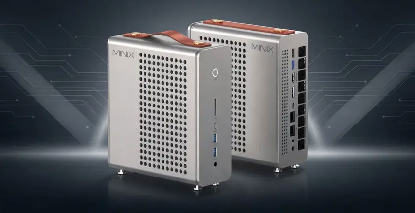

Le MINIX ER939-AI Pro a un air de déjà vu, c’est normal. C’est un clone du précédent modèle dans un nouveau et fort joli boîtier.
Le MINIX ER939-AI Pro embarque encore et toujours la même base de carte mère déclinée par toute la planète pour construire des PC quasi identiques. La marque elle-même annonçait en octobre 2025 un MINIX ER939-AI tout court avec ce même équipement.
Ce qui change dans le MINIX ER939-AI Pro c’est donc surtout le châssis. Exit le plastique en forme de disque dur externe, bienvenue à un châssis en métal sur pied, très ajouré et avec une petite poignée en cuir végétal. L’engin gagne en esthétique tout en restant extrêmement compact. 21.55 cm de haut, 18.68 cm de profondeur et 7 cm de largeur. A l’intérieur, toujours la recette classique d’un Ryzen AI Max+ 395 cuisiné avec 128 Go de mémoire vive LPDDR5-8000 pour alimenter le circuit graphique de la puce Strix Halo d’un maximum de données avec une belle bande passante.
On connait le résultat de cette recette, une prestation haut de gamme pour une note relativement basse par rapport aux produits pro classiques afin d’employer divers gros LLM en local. La partie stockage sera confiée à un SSD M.2 2280 NVMe PCIe 4.0 de 2 To pour le système de votre choix. Un second port M.2 2280 identique sera disponible en interne.
Le reste est ultra classique puisque c’est la même carte mère que les autres engins. Toujours une carte proposée par AMD directement comme modèle de travail aux fabricants et qui a été reprise par quasiment l’ensemble du secteur pour lancer leurs produits. Un support M.2 2230 permettra donc de profiter d’un module sans fil, toujours le RZ717 d’AMD pour du Wi-Fi7 et Bluetooth 5.4. Le tout sera refroidi par un jeu de caloducs et trois ventilateurs pour faire circuler un maximum d’air en interne.
On retrouve très logiquement une connectique très proche mais qui propose quelques différences assez essentielles. En façade on remarque un bouton de démarrage avec un lecteur d’empreintes digitales et une LED témoin d’activité. Un lecteur de cartes SDXC, un port USB4, deux ports USB 3.2 Type-A et le classique jack audio combo 3.5 mm. À l’arrière, on retrouvera un port USB 2.0 Type-A, un port USB 3.2 Gen2 Type-A, des sorties HDMI 2.1 et DisplayPort 1.4, un second port USB4, deux Ethernet 10 Gigabit, un jack audio 3.5 mm et l’entrée d’alimentation.
le MINIX ER939-AI Pro vise un déploiement réseau
On note donc de petites différences techniques par rapport au modèle classique. Le port OCuLink habituellement proposé a été remplacé par un second port Ethernet. Le fabricant s’est sans doute rendu compte que la très grande majorité des clients de ce type d’engins n’allait pas se servir du port OCuLink et préféraient une meilleure connectivité réseau pour déployer l’usage IA à plusieurs postes tout en étanchéifiant son accès d’un réseau plus ouvert sur l’extérieur.
MINIX ER939-AI Pro
Minix n’a pas encore donné de date ni de prix pour ce modèle MINIX ER939-AI Pro, pour le moment le modèle précédent n’est toujours pas disponible et il est annoncé à 3133€ HT sur le site de la marque dans sa version Ryzen AI Max+ 395 avec 128 Go et 2 To. Il m’est avis que ce modèle « pro » en métal sera encore plus cher.
L’idée d’un châssis métal un peu premium est sympathique. L’engin peut s’imaginer comme un outil de travail classique avec un SSD équipé d’un système traditionnel. Mais également comme MiniPC dédié à un usage IA local en démarrant sur un second SSD. Ou alors vraiment comme une unité réseau intégrée dans un système plus vaste et connectée en Ethernet 10 Gigabit. Son côté assez séduisant avec ce boîtier métal peut également en faire un bon candidat pour être promené sur des salons afin de faire la démo d’applications IA locales.
