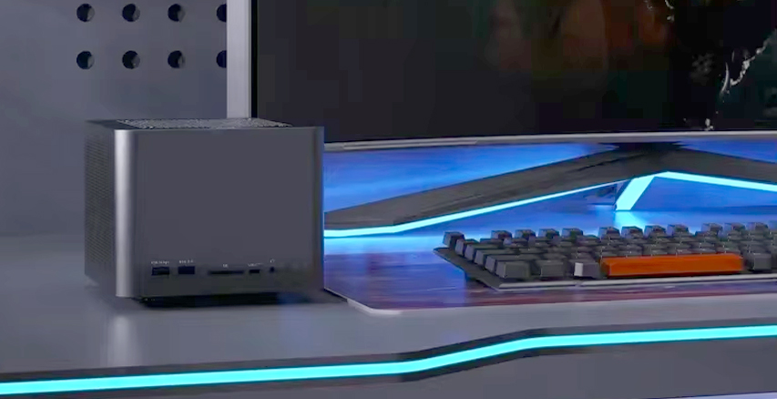

Le FN60G WE est une solution développée par un constructeur chinois qui essaye de contenir dans un encombrement minimal un engin très complet. Le précédent modèle mesurait 16.8 cm de large comme de profondeur pour 9.52 cm de haut. Le nouveau venu gagne en volume en atteignant 13.7 cm de haut. Il faut dire qu’il change de capacités avec de nouveaux composants.
Sur ce nouveau FN60G WE, on retrouvera des puces pouvant aller jusqu’au Core i9-14900KF, une solution 24 cœurs et 32 threads très performante qui sera ici associée à un refroidissement liquide. Ce processeur au TDP de 125 Watts et capable de dépenser 253 watts en mode Turbo aura bien besoin d’une solution de refroidissement signée Thermalright pour tenir la cadence au sein d’un boitier aussi petit. Surtout si on considère les options graphiques proposées.
Pour accompagner cette puce Intel, différentes options de cartes graphiques secondaires sont listées. D’abord un Radeon 6600M 8 Go d’AMD puis deux choix dans la gamme de puces Nvidia RTX 40×0. Soit le RTX 4060 8 Go, soit la version RTX 4090 16 Go. Des puces qui pourront déployer jusqu’à 115 watts de TDP de leur côté. Pour alimenter tout cela, la solution retenue est étrange puisqu’il s’agit d’un chargeur externe, un modèle 220 watts qui se connecte sur un jack à l’arrière de la machine.
Les comptes en watts ne sont pas vraiment bons entre le processeur et la partie graphique, ce qui sous-entend que jamais ni l’un ni l’autre ne pourront donner le maximum de leurs capacités. Sans même parler d’un usage de calcul pur ou le mode Turbo ne pourra pas fonctionner, l’addition des compétences du processeur et d’une RTX 4090 parait compliquée. Autre questionnement, le pilotage d’un boitier d’alimentation externe et autrement limité que celui d’une alimentation interne plus classique, on peut logiquement se demander si par construction le FN60G WE ne sera pas tout simplement calibré pour sous-exploiter la totalité des composants.
La mémoire vive sera confiée à deux slots SODIMM de DDR5-5600 et le stockage se fera sur deux emplacements M.2 2280 NVMe PCIe 4.0. De quoi construire de véritable petits monstres techniques dans un espace très contraint avec 3.8 litres de volume au total. Mais des petits monstres moins performants que la somme des mêmes composants intégrés dans un boitier ITX plus classique et pas forcément beaucoup plus grand.
La connectique n’est pas inintéressante avec en façade un USB 3.1 Type-A et un USB 2.0 Type-A, un lecteur de cartes MicroSDXC, un USB 3.2 Type-C, un jack audio combo 3.5 mm et le bouton de démarrage.
Et à l’arrière, un USB 3.2 Type-A avec DisplayPort  et Quick Charge 15 watts, deux HDMI et deux sorties DisplayPort. On retrouve également deux ports Ethernet 2.5 Gigabit, deux USB 3.2 Type-A, deux USB 2.0 Type-A ainsi que des prises antenne pour des réseaux sans fil. Un port M.2 2230 est disponible pour intégrer le module Wi-Fi de son choix.
Bref, outre le fait que cet engin n’est pas donné, 1479€ en mode barebone avec une Radeon 6600M, 1717€ avec une GeForce RTX 4060 et pas dispo en RTX 4090… Il faut en plus 250€ de frais de port pour le faire venir chez nous. Je ne saurais que conseiller de passer son tour avec ce genre de configuration. Il vaut mille fois mieux s’orienter vers un PC peut être un poil plus encombrant, mais vraiment plus évolutif et plus facilement réparable, négocié chez un revendeur également plus proche.
