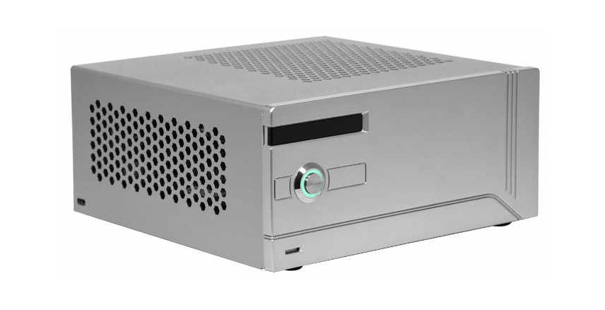

La SNPR GTX 1060 est, comme son nom l’indique, une carte graphique Nvidia GeForce GTX 1060. Elle se présente sous la forme d’un boitier externe auto-alimenté qui se connecte en Thunderbolt 3.
Mise à jour rapide : On me confirme que le boitier SNPR GTX 1060 sera bien distribué en France et que le prix sera tenu. Les commandes sont passées et nous devrions donc trouver ce type de produit à 499€ très bientôt. C’est une première bonne nouvelle. La seconde c’est que je devrais en recevoir un en test !
Billet d’origine : La marque Galax, connue chez nous sous le nom de KFA2, va proposer une solution graphiques externe au format Thunderbolt 3 sous le nom de SNPR GTX 1060.
2017-11-22 15_52_14-minimachines.net
Il s’agira d’une version overclockée d’une GeForce GTX 1060 de Nvidia accompagnée de 6 Go de mémoire dédiée. Le tout  sera enfermé dans un boitier en aluminium de 1.38 Kg mesurant 16.5 cm de profondeur pour 15.65 cm de large sur 7.3 cm de haut. On retrouve à l’intérieur une carte graphique ventilée alimentée par un chargeur secteur 230 Watts.
2017-11-22 15_50_47-minimachines.net
La connexion Thunderbolt 3 fonctionne sur un format PCI-Express 3.0 x16. Le fait que la carte ne soit pas montée sur un slot n’est pas vraiment un signe d’évolutivité. Le design est particulier, l’espace disponible n’est pas forcément énorme et si Galax ne sort pas de solution sur mesures, je doute que nous puissions envisager de changement.
2017-11-22 15_51_03-minimachines.net
La SNPR GTX 1060 embarquera une solution overclockée d’origine, tournant à 1531 MHz et pouvant atteindre les 1746 MHz. La mémoire tournera à 8 GHz. Quelques MHz de plus que les fréquences d’origine mais qui justifient probablement l’emploi d’une belle solution de dissipation surmontée d’une paire de ventilateurs de 7 cm de diamètre.
2017-11-22 15_50_35-minimachines.net
Annoncée à 499€, la SNPR GTX 1060 offrira des sorties DisplayPort 1.4, HDMI 2.0 et DVI-D DL. Malheureusement, il semble qu’aucun pontage Thunderbolt 3.0 ne soit fait dessus, pas même un petit port USB 3.0… Dommage il aurait été sympathique d’en faire également un petit Hub, histoire de n’avoir q’un seul port à connecter pour regrouper affichage, périphériques de saisie et autres composants une fois en mode sédentaire. Ici la solution nécessitera, si on l’utilise avec un ordinateur portable, de condamner un USB Type-C ThunderBolt 3 mais également de connecter un autre port. Ou de recourir à un hub qui aurait pu être directement intégré à l’engin.
