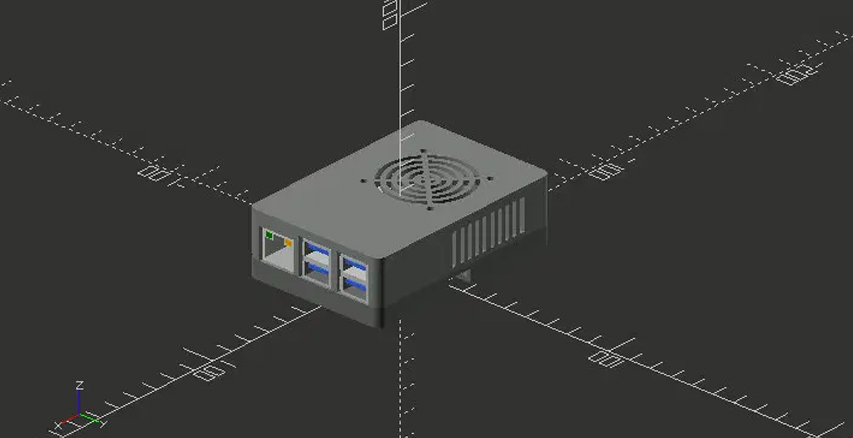

SBC Case Builder est un outil basé sur OpenSCAD qui permet de construire des boitiers adaptés aux différentes cartes de développement du marché.
Si SBC Case Builder n’est pas du tout orienté grand public, son approche est extrêmement intéressante. L’outil permet de générer des châssis parfaitement adaptés aux éléments requis par diverses cartes de développement.
Grâce à ce système, plusieurs châssis pour différentes solutions chez Khadas, FriendlyELEC, SolidRun ou AAEON UP ont déjà été développés. Les fichiers générés sont proposés au format SVG avec une parfaite compatibilité Inkscape. Avec ce type de fichier vous pouvez utiliser une graveuse laser, une découpeuse à eau, une CNC ou une imprimante 3D pour « sortir » les différents éléments à fabriquer pour votre châssis.
L’approche est très abrupte, il s’agit de rédiger du code directement au travers d’un modèle développé pour OpenSCAD. Un cheminement difficile donc mais qui assure à la production une compatibilité parfaite avec la carte déterminée. Les divers éléments du boitier peuvent être modifiés et on pourra ainsi varier l’épaisseur des parois du boitier, le placement des ouvertures menant aux GPIO et MIPI, le type de dissipation retenu. L’outil se chargeant ensuite de valider l’ensemble pour qu’il puisse accepter la carte retenue.
Je trouve l’idée excellente et les réalisations ont l’air d’être tout à fait exploitables. Je ne sais pas dans quelle mesure une version plus grand public de ce type d’outil pourrait être déclinée. Une solution basée sur des modèles de cartes prédéfinis à partir des spécifications des fabricants qui permettrait de générer des châssis sur mesures en additionnant différentes options. On imagine ainsi cocher la présence d’un stockage 2.5″, d’un dissipateur, d’une ventilation ou autre, pour que le logiciel « sorte » les plans nécessaires à la réalisation du châssis.
