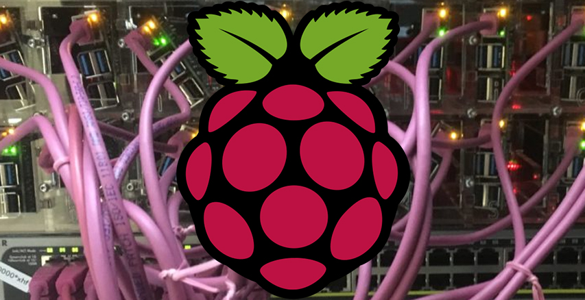

Quelle machine a encaissé le trafic lié à la sortie de la nouvelle carte Raspberry Pi 4 ? Cette question ne vous a sans doute pas effleuré, elle est pourtant très intéressante. Car la fondation a fait appel à un cluster de… 18 cartes RPi4 version 4Go.
La solution qui a servi à héberger le site officiel RaspberryPi.org de la fondation Raspberry Pi pour la sortie de la RPi4 n’est rien d’autre qu’un cluster de 18 de ces cartes. Une solution qui a coûté au final « moins de 1000$ » de matériel, beaucoup moins qu’un serveur classique pour ce type de tâche.

Et la tâche à accomplir était rude. Des millions de pages web ont été délivrées à partir de ce cluster indique le directeur de Mythic Beast. La boite qui a installé et géré ce fameux cluster pour la fondation.  Pete Stevens en charge de ce déploiement va même plus loin en indiquant que leur cluster était trop sur estimé, sur les 18 cartes RPi4, huit seulement auraient suffit. Quatre pour les pages du site sous WordPress auraient suffit, deux autres pour le contenu statique et deux autres pour la gestion du cache.
Le cluster construit offre en tout 72 coeurs pour les calculs et 72 Go de mémoire vive en DDR4. Il consomme moins de 100 watts et peut tenir dans un rack 1/2U. Il ajoute, un peu péremptoire, que « les fabricants de serveurs peuvent commencer à être inquiets. » Il est vrai que la présence d’un vrai Ethernet gigabit change largement la donne par rapport à la version Raspberry Pi 3B+. Les débits réseau sont désormais suffisants pour des tâches vraiment lourdes. La possibilité d’additionner logiciellement la mémoire vive des cartes et la présence de 4 Go par RPI4 change également beaucoup les choses.
Pete Stevens estime que les Raspberry Pi 4 peuvent servir à gérer des serveurs dédiés à un prix comparable à une machine virtuelle. Une fois combinés entre eux, ils peuvent se comporter comme des clusters de calcul. Des engins pouvant prendre en charge des calculs en parallèle à condition de séparer les calculs en tâches pouvant être effectuées par ces Cortex-A72. Il donne un exemple à 5000$ constitué d’un switch de 48 ports coûtant 750$, avec 48 RPi4 à 55$ et autant de HAT PoE à 30$, il obtient une solution combinant 192 coeurs Arm. Pour la même somme, il estime qu’aujourd’hui on n’obtient qu’un maximum de 32 coeurs en solutions AMD ou Intel. Suivant les tâches à effectuer, et notamment des dizaines de micro calculs en parallèle, la solution ARM pourrait donc être plus intéressante.
