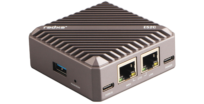

Le Radxa E52C est un routeur très compact construit autour d’un SoC ARM Rockchip RK3582. Une puce 6 cœurs composée de deux Cortex-A76 et quatre Cortex-A55.  Equipé de 2, 4 ou 8 Go de mémoire vive LPDDR4, il permet l’exploitation de différentes solutions logicielles dont le fameux OpenWRT. Parmi les points les plus intéressants de cette minimachine, la présence d’un double port Ethernet 2.5 Gigabit.
Enfermé dans un châssis en aluminium massif et ultra compact, le routeur Radxa E52C rentrera dans toutes les poches et se cachera n’importe où pour piloter finement des réseaux. Son circuit Rockchip RK3582 est performant, il peut être épaulé par 8 Go de mémoire vive pour faire tourner de nombreux outils en parallèle et son stockage eMMC varie de 16 à 64 Go de base et peut être épaulé grâce à un lecteur de cartes MicroSDXC.
La partie réseau est prise en charge par un duo de contrôleurs Realtek RTL8125BG pour assurer des débits 2.5 Gigabits suffisants. Un port USB 3.0 permettra de transférer des données et de faire des mises  jour du firmware et un port USB Type-C offrira un accès console série pour piloter entièrement l’appareil. L’alimentation est confiée à un second port USB Type-C en 5V avec une recommandation de 3A pour exploiter le port USB 3.0. Des LEDs WAN, LAN et de fonctionnement sont visibles sur la coque qui ne mesure que 7.2 cm de côté pour 2.87 cm d’épaisseur.
Des connecteurs pour une ventilation et une pile RTC sont visibles à droite du port USB 3.0.
Le Radxa E52C est annoncé comme compatible Debian, OpenWRT ainsi que des variantes de ce dernier comme iStoreOS qui se veut être plus grand public avec une belle interface graphique.
Avec un stockage connecté en USB 3.0, le petit routeur peut également se comporter comme un stockage réseau facilement. Il faudra surveiller la production logicielle de Radxa qui promet beaucoup pour cet appareil mais qui n’a pas fourni pour le moment de fichiers dans la section téléchargement de sa page produit.
La solution est en vente sur AliExpress à partir de 63.99€ TTC en version 2/16 Go. Les modèles 4/32 et 8/64 Go ne sont déjà plus disponibles (mais devraient revenir rapidement.)
