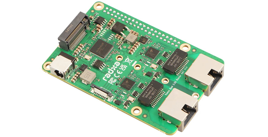

Rajouter deux ports Ethernet 2.5 Gigabit à sa carte de développement en profitant des ports PCIe que les dernières générations proposent, c’est l’idée de l’extension Radxa Dual 2.5G Router HAT. Cette carte permettra de transformer votre carte de développement en petit serveur et d’ajouter en prime un emplacement M.2 2280 NVMe PCIe 3.0.
Proposée pour 44€ et une dizaine d’euros de frais de port, cette extension Radxa Dual 2.5G Router HAT utilise un chipset ASMEDIA ASM2806 pour exploiter la liaison PCIe de la carte d’origine et la répartir sur les différentes fonctions proposées. Mieux encore, en plus des ports intégrés, un second connecteur FCP permettra d’ajouter une autre extension en parallèle.
Cela permettra d’exploiter les deux connecteurs Ethernet et le port M.2 sur une Raspberry Pi 5 mais aussi une Radxa Rock 5C ou d’autres cartes du même type. Et de leur joindre une autre carte d’extension pour plus de stockage ou un éventuel circuit spécialisé comme un NPU par exemple. La connectique du port M.2 permettra d’embarquer des solutions de tailles 2230 à 2280 en PCIe 2.0 ou 3.0.
L’alimentation nécessaire à l’extension sera assurée par un port Jack en 12V classique et il ne sera pas nécessaire d’alimenter la carte de base, la Radxa Dual 2.5G Router HAT se chargera de son alimentation via les 40 broches GPIO classiques.
Livrée avec un petit dissipateur pour son circuit ASMEDIA, une nappe FPC, des entretoises et des vis pour la monter par-dessus la carte d’origine, cette extension va peut-être permettre de construire de nouvelles solutions réseau intéressantes à l’avenir.
