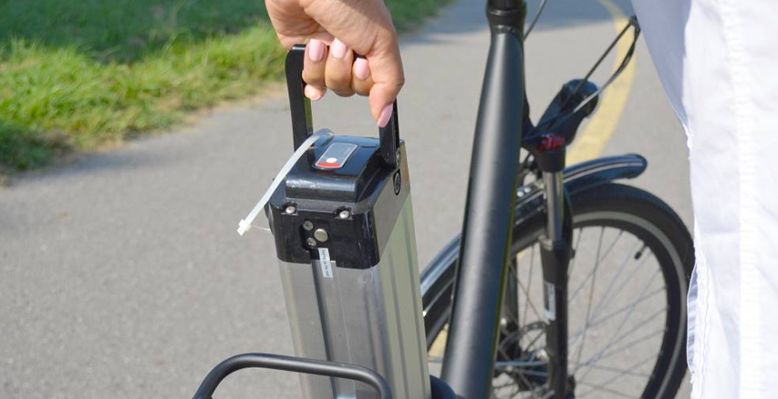

Une batterie de vélo amovible

Lorsque votre vélo ou votre NVMe dispose d’une batterie amovible, c’est assez simple. Il suffit de l’ôter et de la remplacer. Cela se fait sans trop de soucis et les informations techniques présentes sur l’étiquette de votre produit devraient suffire a vous indiquer un modèle de remplacement. Il existe des batteries officielles comme des clones pour les engins les plus populaires, à vous de choisir ce qui vous convient le mieux. Avec un véhicule qui ne dispose pas d’une batterie amovible, le mieux est de contacter un professionnel. Lui pourra la démonter et la changer sans risque. Cela vous coutera sans doute quelques euros, encore que l’on puisse sans doute demander un geste commercial si on achète la nouvelle batterie chez lui, mais c’est beaucoup plus sur que d’effectuer l’opération soit même. Si vous ne souhaitez pas garder le véhicule parce que trop abîmé, l’idéal sera de le ramener en déchèterie pour qu’il soit démantelé et que la batterie soit prise en charge par l’organisme qui assurera sa reprise.
