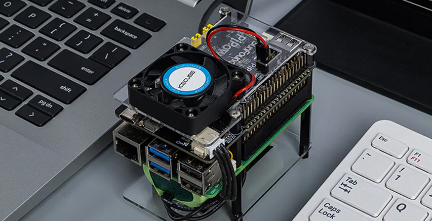

Le PiPower 3 joue le rôle d’onduleur et de protection physique pour toutes cartes de développement et le Raspberry Pi 5 en particulier.
Le PiPower 3 est un accessoire pour Raspbery Pi jouant un double rôle assez classique. D’abord il protège la carte avec des plaques de plexiglas qui la maintiennent en sandwich. ensuite et surtout il offre à la carte une fonction d’onduleur complet.
Le PiPower 3 n’est pas simplement une batterie que l’on colle à un connecteur et sur laquelle on va compter pour prendre le relais pour alimenter sa carte de développement en cas de coupure de courant. Non, l’accessoire propose sa propre électronique pour prendre en charge et analyser l’arrivée électrique de la Raspberry Pi 5.
Ainsi, SunFounder qui développe cet accessoire, a intégré un microcontrôleur RISC-V de 32 bits qui assure ce travail. Il analysera la source électrique en temps réel, vérifiera l’état de charge de la batterie connectée à la carte et pourra également envoyer des informations pour signaler un éventuel problème.
Proposé sous forme de kit à 35.99$ et déjà en rupture, le PiPower 3 est compatible avec tout type d’appareil nécessitant 25 watts ou moins pour fonctionner. Il prendra en charge l’alimentation de votre SBC en cas de coupure ou de micro coupure et transmettra un signal qui pourra être interprété par la carte pour signaler le souci à son propriétaire et lancer une éventuelle sauvegarde avant de couper, proprement, le système.
La carte est livrée avec des entretoises et deux panneaux d’acrylique mais également avec une batterie de base de 2000 mAh. Libre à vous d’ailleurs de monter une batterie plus importante en cas de besoin, du moment que vous respectez ses autres caractéristiques. Le ventilateur visible sur les images n’est pas livré mais le connecteur est une simple double broche standard.
A noter que la solution est compatible avec plusieurs cartes dont SunFounder fait la liste. Elle est assez large et va de cartes Asus TinkerBoard à des Rock Pi, Orange Pi, Banana Pi, Libre Computer et même certaines Arduino. Attention cependant, toutes les instructions techniques pour assurer une communication entre l’extension et les autres cartes ne sont pas forcément développées. C’est le cas pour les Raspberry Pi et pour certaines autres solution mais pas pour toutes.
