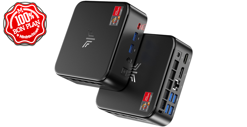

Le NiPoGi E3B embarque un Ryzen 5 7430U, une puce de génération Barcelo R en Zen3 lancée à la fin 2023 par AMD. Mais surtout une puce tout à fait capable de coller à un cahier des charges bien épais pour un usage domestique. Rien ne lui fait vraiment peur dans un cadre familial.
Le NiPoGi E3B est un engin très classique, un châssis de 12.8 cm de large comme de profondeur et 4.13 cm d’épaisseur à poser sur son bureau ou à fixer en VESA derrière son écran. Ce petit boitier embarque absolument tout ce qu’il faut pour remplacer une tour vieillissante et retrouver non seulement un peu d’espace mais également de bien meilleures performances pour une facture électrique bien plus légère.
À son bord, cette puce mobile Ryzen 5 7430U qui développe 6 cœurs pour 12 Threads sur une architecture Zen 3 fonctionnant de 2.3 à 4.3 GHz. Avec 16 Mo de cache L3, un TDP de 15 watts et surtout un encore excellent circuit graphique Radeon Vega 7, c’est un processeur qui a plusieurs arcs et tout plein de cordes. Ici accompagné de 16 Go de mémoire vive DDR4-3200 sur deux slots SODIMM extensible à 64 Go et d’un stockage SSD de 512 Go sur un port M.2 2280 NVMe PCIe 3.0, l’engin proposera de très belles capacités. Ce stockage pourra être complété par un second SSD M.2 2280 SATA3 pour faire évoluer la machine en cas de besoin.
Le processeur AMD propose de très belles performances dans ce type de configuration. Il peut tout aussi bien piloter des logiciels classiques de navigation, de bureautique ou de retouche d’image que lancer un petit montage vidéo ou de la conception 3D. Il pourra piloter un langage de programmation, effectuer des calculs ou décoder des films en UltraHD sans broncher. Il n’offrira pas le même confort en jeu qu’une solution plus haut de gamme ou une carte graphique dédiée mais les performances d’un Ryzen de ce type restent très confortables. Même s’il faut accepter des aménagements graphiques ou de définition. Cette puce a permis à beaucoup de marques de proposer des portables très classiques, et par exemple à Acer de proposer des modèles Aspire 3 particulièrement abordables et efficaces qui ont vraiment bien fonctionné.
Dans ce type de configuration à moins de 300€, c’est une solution solide, surtout quand elle est correctement entourée. Avec un module Wi-Fi6 et Bluetooth 5.2 pour la partie sans fil en plus d’une connectique complète, cela nous donne un engin qui pourra coller à la majorité des usages. En face avant, on note un bouton de démarrage, un jack audio combo 3.5 mm, deux USB 3.2 Type-A et un USB 3.2 Type-C avec un signal vidéo en DisplayPort.
À l’arrière, quatre ports USB 3.2 Type-A, un Ethernet Gigabit, une sortie vidéo DisplayPort 1.4 et une autre en HDMI 2.0 sont présents. On apprécie également le fait que l’évacuation de l’air chaud soit au-dessus de la machine et évite donc de rester coincée derrière les câbles arrière. Sur le côté gauche, on note par ailleurs la présence d’un Antivol type Kensington Lock. Le MiniPC sera livré directement sous Windows 11, mais je vous conseille de vous livrer à une procédure de reformatage au propre à réception.
Bref un engin complet, efficace et plutôt évolutif qui délivrera un bon niveau de performances pour un prix très accessible. Proposé à 299.90€ sur Amazon avec un stock en France, c’est une solution réellement intéressante à étudier pour de nombreux profils.
