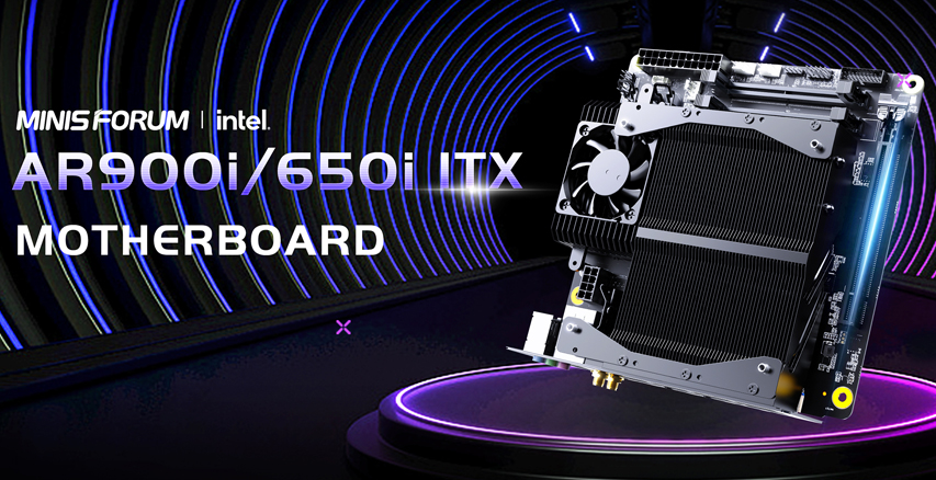

Minisforum AR900i : une carte mère Mini-ITX sous Core i9-13900HX
La carte mère Minisforum AR900i reprend la formule qui conjugue format Mini-ITX et processeur de machine mobile avec le Core i9-13900HX.
La Minisforum AR900i n’est après tout qu’un développement logique de l’offre de la marque. Après avoir intégré des puces mobiles de PC Portable dans des MiniPC aux formats contraint, cette gamme de carte mère trouve plus d’espace en reprenant le standard Mini-ITX.
La Minisforum AR900i tout comme la AR650i emploient des puces mobiles de machines portables. Un Core i9-13900HX pour la première et un Core i7-13650HX pour la seconde. Bien entendu, format mobile oblige, ces processeurs sont directement soudés sur le circuit imprimé et cette partie là de ces engins ne pourra pas évoluer. Cela permet à Minisforum de proposer une dissipation assez sérieuse en embarquant un dissipateur impressionnant directement au dessus de ces puces. Un radiateur énorme occupe quasiment tout l’espace disponible de la petite carte de 17 x 17 cm pour le processeur.
Le Core i9-13900HX est une solution 24 cœurs (8P et 16E) développant 32 Threads qui développe de 3.9 à 5.4 GHz de fréquence avec 36 Mo de mémoire cache et un TDP de base de 55 Watts pouvant atteindre 157 Watts en Turbo et 45 Watts de puissance minimale. Il embarque également un circuit graphique Intel UHD avec 32 EU et une fréquence de 1.65 GHz. C’est une puce « sérieuse » que l’on retrouve en général dans des portable haut de gamme destinés aux jeu, au calcul ou aux plus créatifs. La version i7-13650HX reprend le même concept de cœurs Performance et d’autres Efficient mais en restant plus sage.
Ici il est associé à deux slots de mémoire vive double canal DDR5-5200 qui permettra de lui adjoindre 96 Go au maximum. La partie stockage est confiée à quatre emplacements M.2 2280 NVMe PCIe 5.0. Deux au dessus de la carte mère et deux en dessous. Un dissipateur ventilé est posé par dessus les SSD M.2 2280 supérieurs. Un port PCIe 5.0 X16 est  également disponible pour ajouter une carte externe, pour un processeur graphique plus important ou une extension de stockage voir une carte spécialisée. Un port M.2 2230 enfin, est employé pour embarquer une solution Wi-Fi et Bluetooth.
On retrouve une belle connectique avec un HDMI 2.0, un DisplayPort 1.4, un Ethernet 2.5 Gigabit, un port USB 3.2 Gen2 Type-C proposant du DisplayPort, deux USB 3.2 Gen1 Type-A et deux USB 2.0. Un brochage de la carte offre en outre un port USB 3.12 Gen 1 supplémentaire pour le déporter vers le panneau avant d’un boitier.
Deux autres lots de broches permettront d’ajouter la partie audio et les boutons et LEDs classiques du boitier. Quatre brochages d’alimentation de ventilateurs sont disponibles, tous pilotables : un pour le processeur, deux pour me châssis et un pour le stockage. L’alimentation se fait avec une solution ATX standard.
Ce n’est pas la première fois  que Minisforum propose ce type de produit sur le marché, la marque a lancé en septembre dernier les Minisforum BD770i / 790i. Des solutions construites autours de puces AMD Ryzen avec un design très similaires. Les nouvelles venues ne sont pas encore disponibles dans le magasin européen de la marque mais les modèles Ryzen y sont en promo.
Comptez 559$ HT pour la version Minisforum AR900i Core i9-13900HX nue, sans mémoire vive, sans stockage, sans système d’exploitation ni Wi-Fi. Ce qui nous fait quelque chose comme 620€ TTC.
